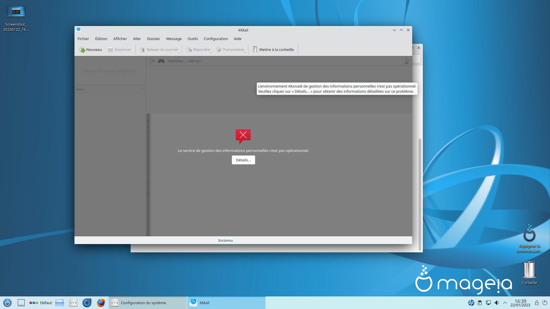

1 ) J'ai effectué la mise à jour ( avec outil dnf en ligne de commande ) j'ai une erreur, qu'en pensez vous ?
2 ) Concernant kmail ou même kontact, j'ai un problème avec akanodi, les comptes googles, akanodi ne démarre pas, du coup impossible de les utiliser, c'est pareil chez vous ?

Voici le retour de lancement de kmail par konsole. ( lancement tres lent )
Impossible de trouver les balises code, j'ai utiliser la balise " citation " :

On dirait ici que MariaDB/Mysql ne démarre pas.
Probablement que la consultation des logs de ce programme devrait permettre de comprendre ce qui ne fonctionne pas.
Attention Akonadi utilise sa propre instance SQL, les logs ne se trouvent donc pas dans /var/log (mais je ne sais plus où; peut étre /home/joffrey/.local/share/akonadi/db_data )

J'ai plusieur choses !
mysql.err ( /home/joffrey/.local/share/akonadi/db_data/) :

akanodi.error ( .local/share/akanodi ) :

L'erreur semble être ici :
2023-01-24 15:22:04 0 [ERROR] InnoDB: The Auto-extending data file './ibdata1' is of a different size 0 pages than specified by innodb_data_file_path
Je te suggère la solution préconisée par Doktor5000
Effacer les fichiers ~/.local/share/akonadi/db_data/ibdata*

Super effectivement c'était bien ça, peut etre un bug à remonter ?
Chez moi c’était ibdata1.
j'ai réussi a configurer kmail, korganiser sans souci, mais les contacts issu de google ne veulent pas s'afficher ! bizarre.
Je vais refaire un post pour kadressbook et Google.
