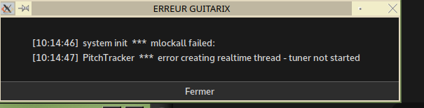

Après installation je n'arrive pas à faire fonctionner GuitarX, j'ai essayé deux modes de branchement via l'USB de mon ampli et plus standard directement branché en par cable Jack.6 sur la carte son, dans les deux cas j'ai exactement le même retour d'erreur:
Au lancement de GuitarX:

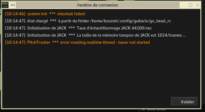

Ya une croix rouge en bas à droite et quand je click dessus ça m'affiche ça:
Le serveur Jack est bien lancé, du moins selon moi je n'ai jamais rien compris à ce truc de Jack, donc je m'y prend surement comme un branquignol mais qu'ai-je raté ?

ça ne va pas beaucoup t'aider, mais je l'ai déjà dit par le passé : Mageia n'est définitivement pas une distro orienté MAO, pour ça il faut un noyau RT ou basse-latency...
Ton serveur Jack tourne peut-être, mais à mon avis il n'a pas assez de ressources pour lancer GuitarX...
Il faudrait optimiser le système, peut-être peux-tu t'inspirer de cette page ?

Si tu remontes un peu dans la liste des sujets, j'avais eu à peu près le même problème le 17/05/2022.
.J'ai réinstallé le bureau gnome, et ajouté "session required pam_limits.so" dans /etc/pam.d/su et /etc/pam.d/login et /etc/pam.d/systemd-user
Cela semble marcher.
Peut-être que ça peut t'aider.
Sinon Guitarix marche bien sous Mageia mais si tu veux faire tourner plusieurs programmes MAO gourmands en ressource en même temps sur un noyau RT et avoir la panoplie complète des programmes de MAO, essaie Librazik. Ca dépend de tes besoins.
