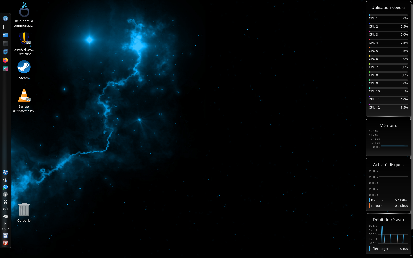

après le démarrage, sans rien lancer tu est à 50% ? Dans ce cas, Il y a un problème, c'est pas normal,Quels sont les processus qui occupe les % du processeurs ?

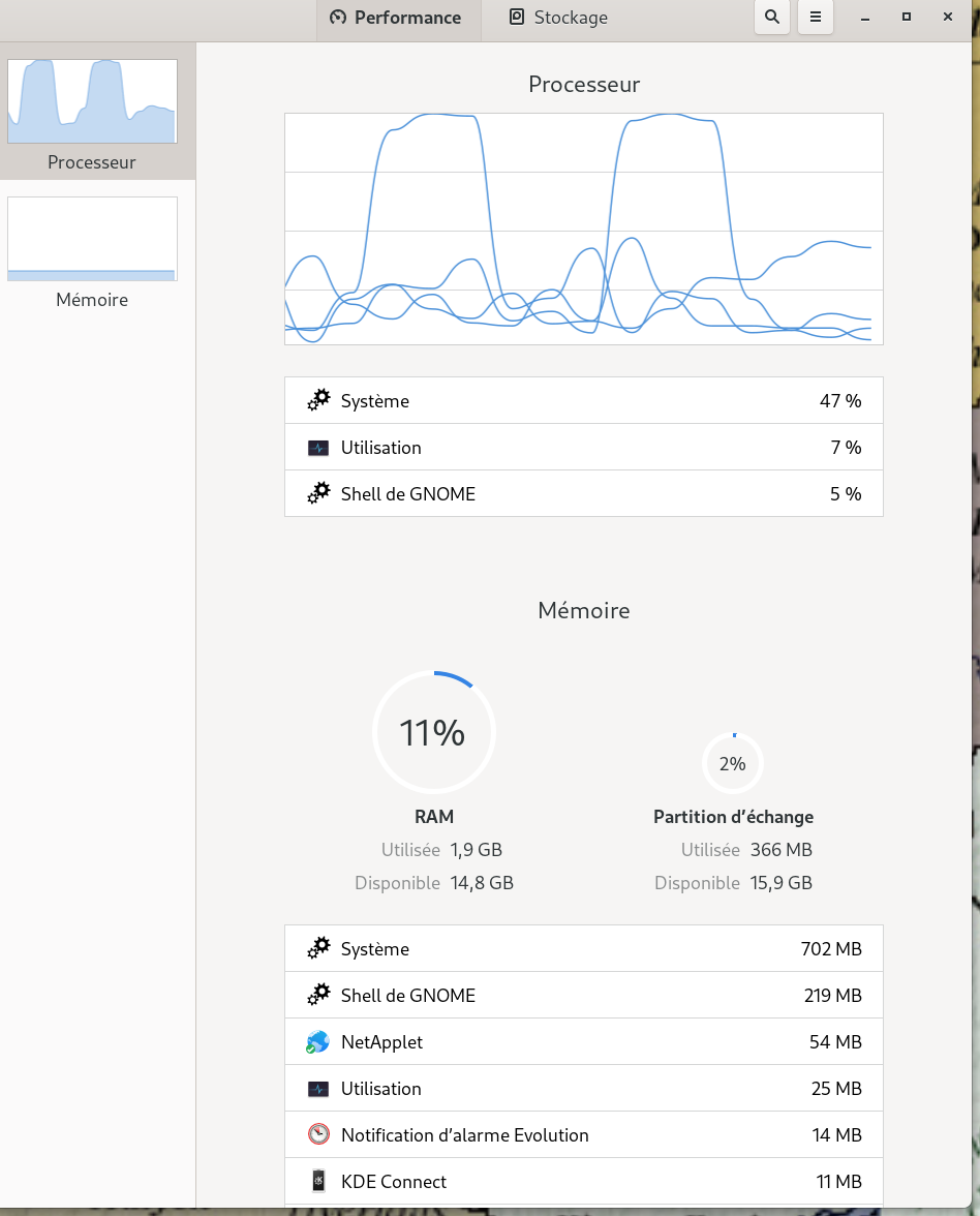

voilà mon KDE et j'ai pas cherché à économiser les ressources, config par défaut,
pas mal de petites icones activées (discover ...)
dans ces conditions la ram est prise pour 1.6 go, et tous les coeurs sont quasiment à 0%.
(si j'arrête discover, korganiser, je tombe à 1.1go)

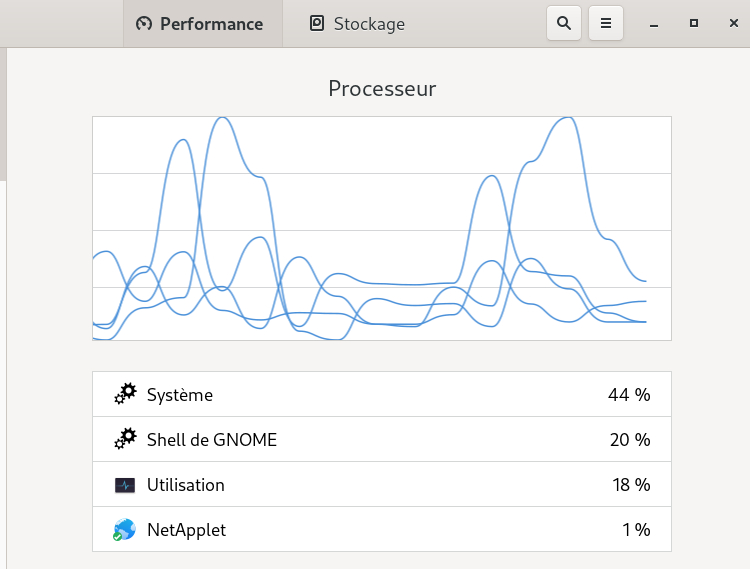

https://www.mageialinux-online.org/upload/capture_deecran_de_2022-12-31_20-19-47.png

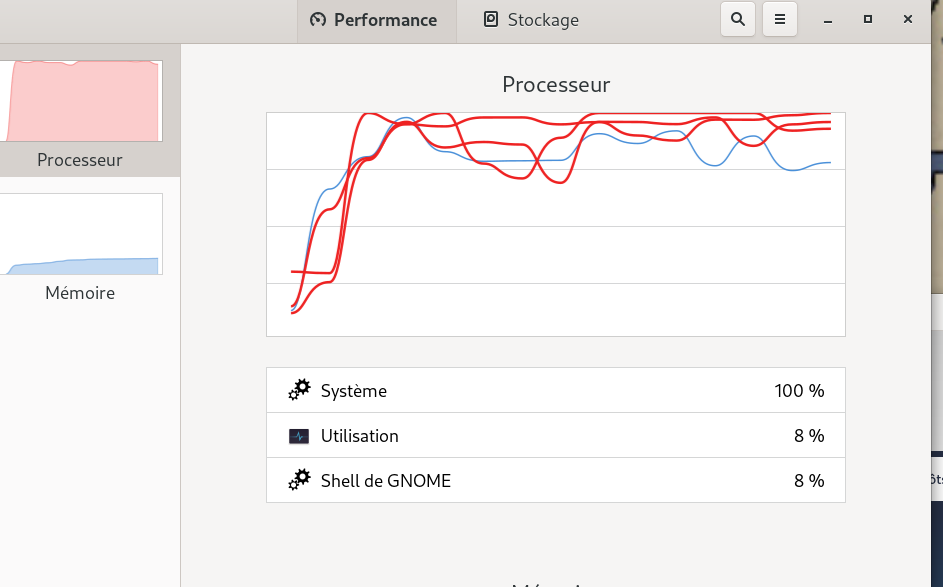

https://www.mageialinux-online.org/upload/capture_deecran_de_2022-12-31_20-19-07_v1.jpg

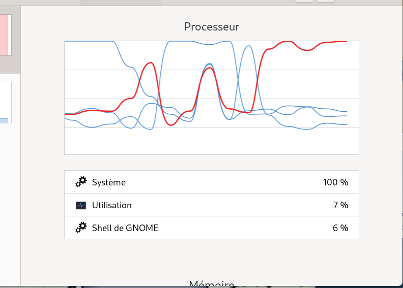

https://www.mageialinux-online.org/upload/capture_deecran_de_2022-12-31_20-19-24_v1.jpg

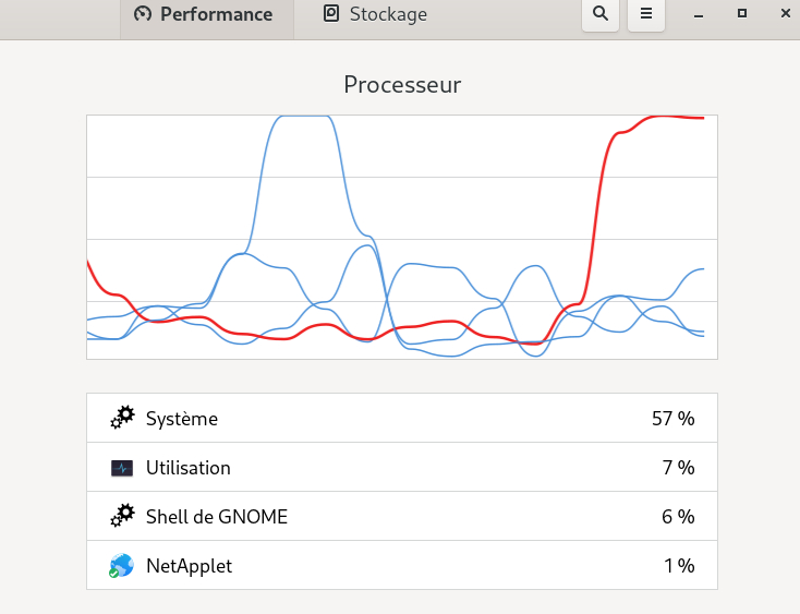

https://www.mageialinux-online.org/upload/capture_deecran_de_2022-12-31_20-19-37_v1.jpg
Édité par mabthera Le 01/01/2023 à 14h25

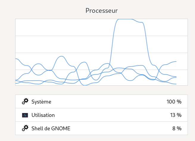

Il ne semble y avoir qu'un seul thread qui est à 100%.
mabthera Membre non connecté
- Inscrit le : 10/06/2019
https://www.mageialinux-online.org/upload/capture_deecran_de_2023-01-01_11-45-42.png
https://www.mageialinux-online.org/upload/capture_deecran_de_2023-01-01_11-46-21.png

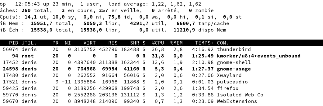

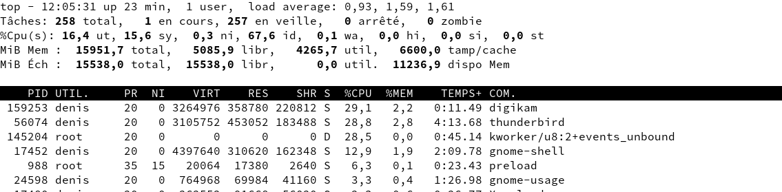

En regardant top, c’est thunderbird et, de temps à temps, un processus root (kworker...), qui sont les plus gourmands, avec digikam, quand je le lance :
https://www.mageialinux-online.org/upload/capture_deecran_de_2023-01-01_12-05-38.png
https://www.mageialinux-online.org/upload/capture_deecran_de_2023-01-01_12-05-25.png
- La compression automatique lorsque l'on a beaucoup de messages dans sa boite de réception
- Plus le profil vieillit, plus il semble lent. Il faudrait tout supprimer et repartir d'un profil vierge.
Les thèmes et extensions doivent aussi être vérifiés. J'avais un thème sombre qui faisait ramer complètement Thunderbird.
kworker est un nom qui regroupe plusieurs processus du noyau (https://askubuntu.com/questions/33640/kworker-what-is-it-and-why-is-it-hogging-so-much-cpu), il n'est donc pas directement en cause (même s'il peut y avoir des bugs). C'est probablement que tu as trop de logiciels ou de services en arrière-plan qui tournent.
Sans en être sûr, je me demande si mixer des logiciels GNOME et KDE qui sont tous les deux des bureaux assez lourds sur un PC avec un processeur si peu puissant est une bonne idée. De nombreux services des deux bureaux vont tourner en arrière-plan.
Je n'utilise pas Digikam mais il paraît avoir de nombreuses fonctionnalités avancées. Si tu as beaucoup de photos, elles pourraient faire ramer ton petit processeur. Tu devrais peut-être voir dans les options s'il n'y a pas des fonctionnalités désactivables (indexation automatique, classement des photos en fonction des métadonnées...).

Pour digikam, il ne faut pas inclure trop de répertoires (dans la configuration), là je dois être bien chargé avec la configuration actuelle (111 500 fichiers - png, raw, jpeg). Le problème est qu'à chaque rattachement, il prend un temps fou pour charger et reconstruire les vignettes, j'ai donc tendance à garder la configuration chargée au maximum et ne pas inclure/exclure en tant que de besoin.
Pour Thunderbird, je ne sais pas où sont stockés les mails (dossiers locaux), mais je dois en avoir quelques milliers (ou dizaines de milliers).
