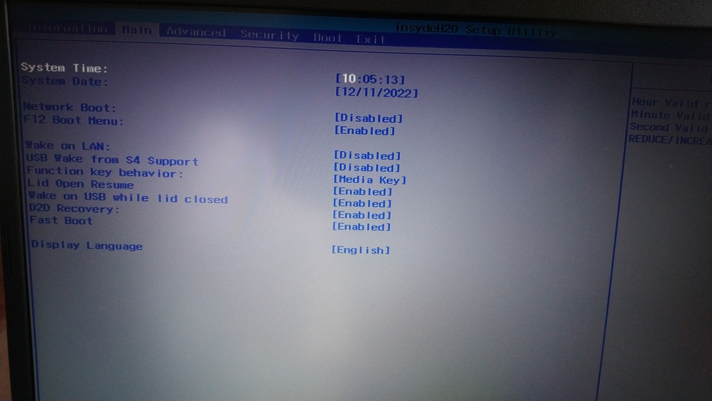

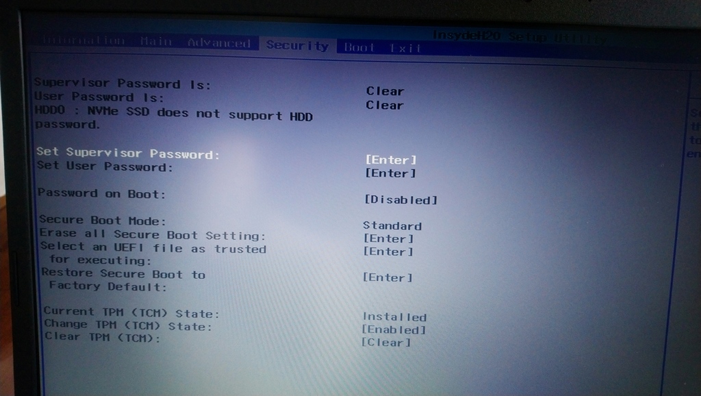

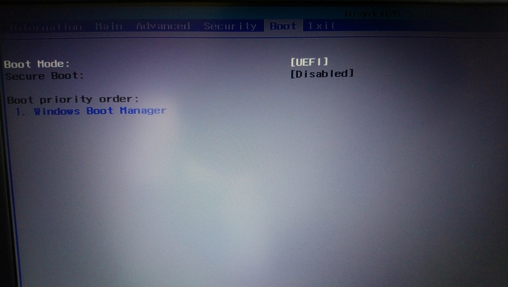

J'ai réussi à accéder au Bios, et j'ai désactivé le secureboot. Sous Windows, j'ai réduit de moitié la partition du système, j'ai donc 200Go à ma disposition. Après un reboot, tout va bien.

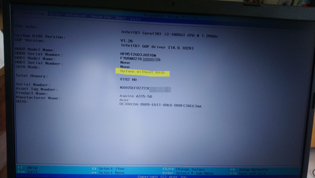

Le disque dur de la machine est invisible, ça recommence
Comme ça m'est déjà arrivé, j'ai repris l'ancien Post et essayé de passer les commandes adéquates au noyau.
Hélas, ce coup-ci, rien n'y fait.
J'ai trouvé une autre commande, testé sans plus de succès.
noeject noautomount acpiphp.disable=1 pcie_aspm=off nvme_core.default_ps_max_latency_us=14000
J'ai même réussi a démarrer sur la live Mageia 9 Alpha 1, avec son noyau récent, mais pas de détection du disque non plus.
Auriez vous une petite idée pour me débloquer SVP ?

[ 0.264901] pci 0000:00:14.2: reg 0x10: [mem 0x6001108000-0x6001109fff 64bit]
[ 0.264918] pci 0000:00:14.2: reg 0x18: [mem 0x600110e000-0x600110efff 64bit]
[ 0.265079] pci 0000:00:14.3: [8086:34f0] type 00 class 0x028000

Voici ce que j'ai dans le Bios :
Il est bien question de Raid, mais je n'ai aucune possibilité de modification sur cette page.
Par contre je n'ai pas trouvé d'option pour passer en AHCI

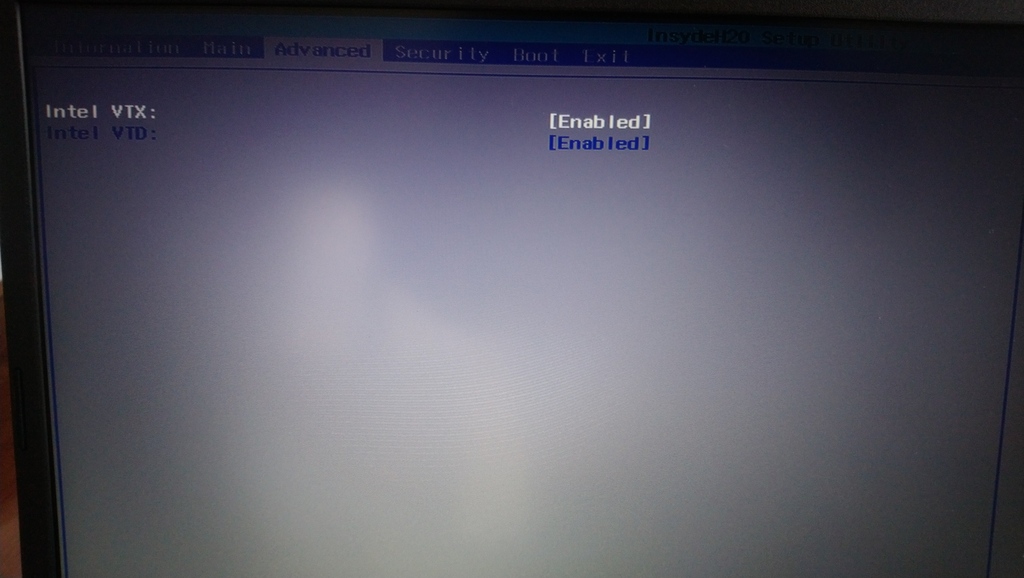

Voici les autres pages :
J'ai fait une mise à jour du bios, mais ça reste les mêmes écrans.
La section "optane without raid" est sélectionnable ?
Peut être que dans ce cas là, la touche f5 ou f6 pemettrait de changer la valeur ?
Edit: https://community.acer.com/en/kb/articles/13993-how-to-change-sata-mode-to-ahci
Édité par nic80 Le 13/12/2022 à 18h54
J'ai trouvé cette page où tout est bien expliqué.
En fait c'est la même que la tienne, mais en Français. Le Ctrl+S pour afficher l'option du mode sata, ça ne s'invente pas
