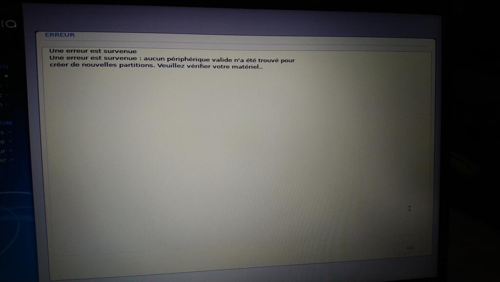

J'ai téléchargé l'image net-install de la Cauldron et j'ai tenté l'installation.
Je ne sais pas ce qu'ils ont encore réussi à trouver pour nous compliquer la vie
J'ai même fait une mise à jour du Bios sans amélioration.
Je continue à chercher.
