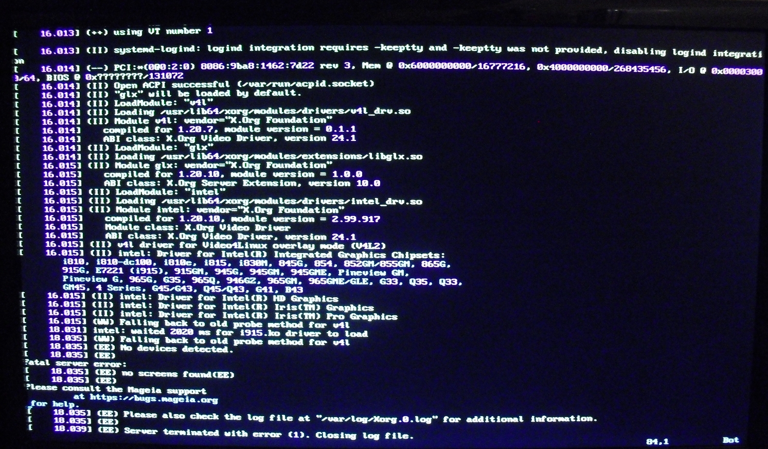

En regardant dans /var/log/Xorg.0.log, j'ai trouvé une erreur :
Fatal server error
No screen found
No devices detected

journalctl -xb ne donne rien sur i915.
En revanche, des infos dans /var/log/Xorg.0.log :
Visiblement le périphérique 8086:9ba8 ( révision inconnue) semble être pris en compte avec le noyau 5.10.16. En revanche il a peut être besoin d' un firmware ( ce qui fait peut être que le timeout est atteint).
