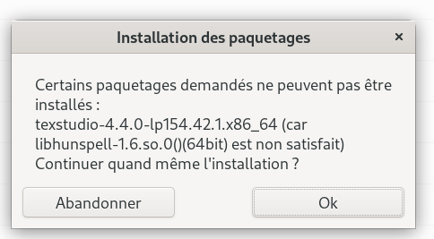

J'ai pu la télécharger, mais à l'install, le système me répond qu'il manque le fichier libhunspell-1.6.so.0 (64 bits).

Malheureusement, il y a rarement des paquets pour Mageia sur les sites des projets (trés souvent souvent Fedora/Opensuse ou bien Debian/Ubuntu, il n' est pas possible pour les devellopeurs de supporter toutes les distributions.)
Ici je supose que les dépendances ne sont pas les même entre Mageia et les autres distributions.
Il est toutefois possible d' installer le paquet en utilisant le paramètre --no-deps, mais sans garantie que cela fontionne.

J'ai re-téléchargé la 4.4.0, mais c'est bien le lib64hunspell-1.6.so_0() (64 bits) qui est demandé

hunspell est en version 1.7 pour MGA8.
Je me demande si le paquet texstudio a mis une dépendance dure pour exiger la version 1.6 ?
Le mieux serait de faire un paquet pour MGA.
La version texstudio-4.4.1-1.mga8 est disponible dans les dépôts updates_testing.
Je vous remercie de me faire un retour.
Si les feux sont au vert, je demande à ce quelle soit validée par la QA.
