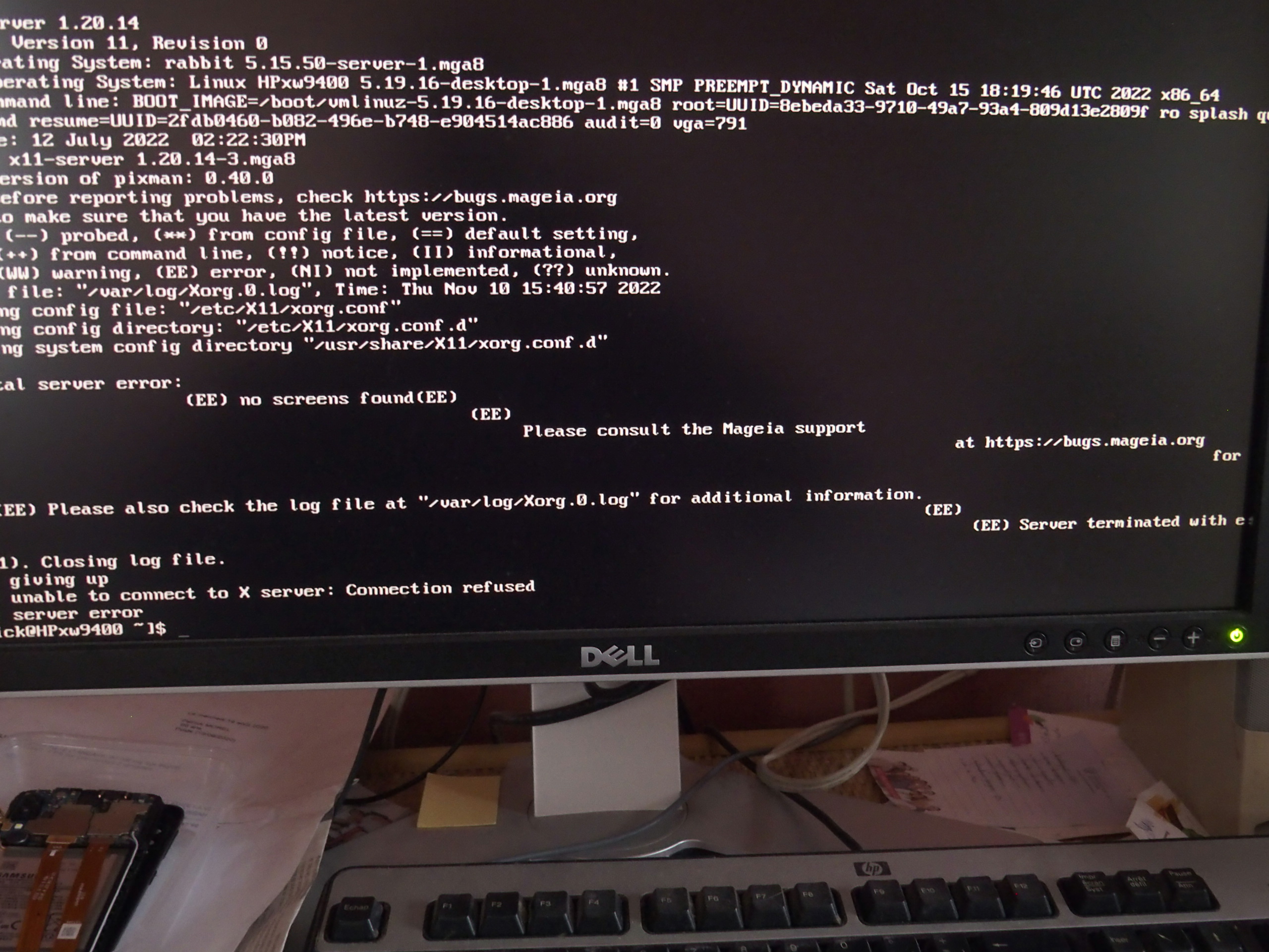

avec les 2 derniers kernel, (kernel-desktop-5.15.74-1.mga8-1-1.mga8 et kernel-desktop-5.19.16-1.mga8-1-1.mga8) le redémarrage n'aboutit pas:
Je pensais que le 2ème corrigeait un pb du 1er mais non, ce sont les mêmes messages d'erreur!
En revenant sur le kernel précédent (kernel-desktop-5.15.65-1.mga8-1-1.mga8) ce problème n'existe pas.
Je remarque d'abord que l'affichage du chaudron apparait aplati, pas forcément grave me suis je dit
mais hélas la machine se bloque sur des Failed
[FAILED] Failed to start Light Display Manager [TIME] Timed out waiting for device [DEPEND] Dependency failed for /mnt/sdb /dev/disk/by-uuid/4BCC7973534960B8
Un CTRL+Alt+F2 m'ouvre bien un terminal dans lequel après logging je lance un startx qui est en échec aussi cf attaché
Une idée du pourquoi?
En espérant que ce ne soit pas quelquechose de mon PC HPxw9400 qui ne soit plus supporté par ces nouveaux kernels!

Que lightDM ne se lance pas, me semble normal, ici le serveur X ne semble pas se lancer.
Quelle est la carte graphique ( "/sbin/dkms status" devrait permettre de savoir si un pilote nvidia se cache derrière ce problème ( le kernel-desktop-devel est bien installé) ?

Un cat /var/log/Xorg.0.log | grep EE ressort quelque chose d' "interessant" ?
Oui le pilote 340 ne peut pas se compiler sur un noyau 5.15, il manque des choses qui ont été supprimées lors du passage du 5.10 au 5.15.

voici le Xorg.0.log brut de blocage démarrage kernel 5.15.74-desktop-1.mga8
more /var/log/Xorg.0.log |grep EE (WW) warning, (EE) error, (NI) not implemented, (??) unknown. [ 66.778] (EE) [drm] Failed to open DRM device for pci:0000:18:00.0: -19 [ 66.778] (EE) No devices detected. [ 66.778] (EE) 5.15.65-desktop-1[i][/i] [ 66.778] (EE) no screens found(EE) [ 66.778] (EE) 5.15.65-desktop-1 [ 66.778] (EE) Please also check the log file at "/var/log/Xorg.0.log" for additional information. [ 66.778] (EE) [ 66.785] (EE) Server terminated with error (1). Closing log file
Dans le journalctl, il y a quelquechose qui ne va pas avec la ligne de commande kernel
journalctl -b --no-hostname --no-pager -- Logs begin at Mon 2022-095.15.65-desktop-1-12 13:37:01 CEST, end at Fri 2022-11-11 16:35:25 CET. -- nov. 11 16:15:13 kernel: Linux version 5.15.74-desktop-1.mga8 (iurt@ecosse.mageia.org) (gcc (Mageia 10.4.0-3.mga8) 10.4.0, GNU ld (GNU Binutils) 2.36.1) nov. 11 16:15:13 kernel: Com5.15.65-desktop-1mand line: BOOT_IMAGE=/boot/vmlinuz-5.15.74-desktop-1.mga8 root=UUID=8ebeda33-9710-49a7-93a4-809d13e2809f ro splash quiet noiswmd resume=UUID=2fdb0460-b082-496e-b748-e904514ac886 audit=0 vga=791 ... nov. 11 16:15:13 kernel: Kernel command line: BOOT_IMAGE=/boot/vmlinuz-5.15.74-desktop-1.mga8 root=UUID=8ebeda33-9710-49a7-93a4-809d13e2809f ro splash quiet noiswmd resume=UUID=2fdb0460-b082-496e-b748-e904514ac886 audit=0 vga=791 nov. 11 16:15:13 kernel: audit: disabled (until reboot) nov. 11 16:15:13 kernel: Unknown kernel command line parameters "splash noiswmd BOOT_IMAGE=/boot/vmlinuz-5.15.74-desktop-1.mga8 vga=791", will be passed to user space.
Edit1: en fait il y a la même erreur sur la ligne de commande avec le kernel 5.15.65-desktop-1 qui fonctionne !!!
...Failed to open DRM device for pci:0000:18:00.0: -19[i][/i] nov. 10 18:56:33 kernel: Kernel command line: BOOT_IMAGE=/boot/vmlinuz-5.15.65-desktop-1.mga8 root=UUID=8ebeda33-9710-49a7-93a4-809d13e2809f ro splash quiet noiswmd resume=UUID=2fdb0460-b082-496e-b748-e904514ac886 audit=0 vga=791 nov. 10 18:56:33 kernel: audit: disabled (until reboot) nov. 10 18:56:33 kernel: Unkn5.15.65-desktop-1own kernel command line parameters "splash noiswmd BOOT_IMAGE=/boot/vmlinuz-5.15.65-desktop-1.mga8 vga=791", will be passed to user space.
Edit2: en rapport avec le Xorg.log et sa ligne Failed to open DRM device for pci:0000:18:00.0: -19
c'est la carte Nvidia qui n'est pas vue sur le bus PCI
lspci |grep 0000:18:00.0 0000:18:00.0 VGA compatible controller: NVIDIA Corporation G80GL [Quadro FX 5600] (rev a2)
Etrange, elle est pourtant bien vue avec le kernel 5.15.65-desktop-1
