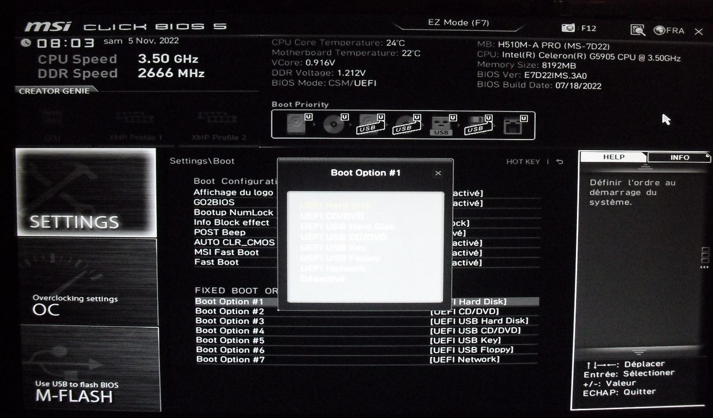

Comme j'aimerai bien avoir un UEFI Hard Disk Drive BBS Priorities dans mon boot.
La seule chose qui m'est offerte est un Fixed boot order priorities comme suit :
Boot option #1 UEFI Hard Disk (c'est l'option 1 illisible sur l'image)
Boot option #2 UEFI CD/DVD
Boot option #3 USB Hard Disk
Boot option #4 USB CD/DVD
Boot option #5 USB Key
Boot option #6 USB Floppy
Boot option #7 UEFI Network
Boot option #8 Désactivé
Et puis, si Mageia était détecté, je le verrai en appuyant sur F11 au boot.
Avec F11, il m'affiche le logo MSI et une fenêtre "Sélectionnez le périphérique de boot" qui ne propose que "Entrée dans les réglages", c'est-à-dire l'UEFI.
J'ai modifié /mnt/etc/default/grub et /mnt/boot/grub2/grub.cfg en y ajoutant le nomodeset indiqué dans ton lien dans les options du noyau et rejoué un update-grub2 mais pas de changement.
Pour répondre à Yuusha, il n'y a pas de Mageia listé dans l'UEFI, donc pas de nom du chemin vers un fichier de démarrage de Mageia.
Édité par Emmanuel56 Le 05/11/2022 à 08h17
