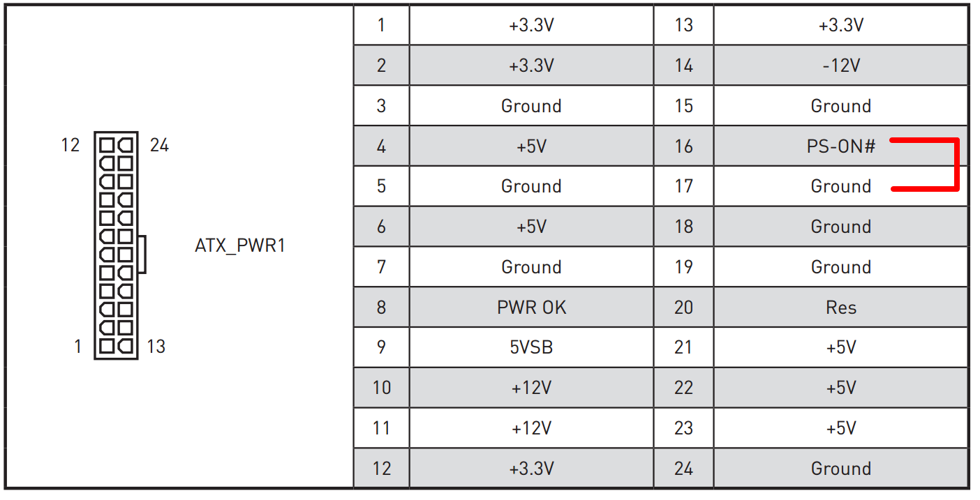

pour tester ton alimentation :
https://lescahiersdudebutant.fr/peripheriques/comment-tester-alimentation-pc/

J'avais vu d'autres tutos sur le test du trombone, je vais faire ça à tête reposé demain, dans ton tuto il y a des fils de couleurs, mais pour moi ils sont tous noir!! Merci en tout cas.

Par contre, le reste ( voltmètre ) est totalement bidon !
Pas parce que tu as 5V= que l'alim débitera 15A=

Edit: je dirais lentre la 16 et n'importe laquelle intitulée "ground", je suppose que c'est la masse.
