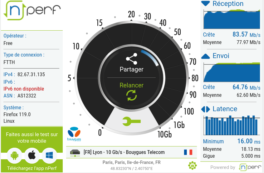

Je ne comprends pas. Je ne vois aucune correspondance entre le résultat du test sur https://testdebit.info/
et ceux donné par le script :
Résultat du script lancé juste avant https://testdebit.info/
09:41:54;10.0;7375;14.6 ms
et juste après :
09:42:39;10.1;7448;11.3 ms
Même serveur utilisé sur https://testdebit.info/ : Lyon-Bouygues
et dans le script :
#server="bouygues.testdebit.info" #server="paris.testdebit.info" server="lyon.testdebit.info"
joel
Là tu es à :
DL 10.1 UL 7.3 ping 14.6 pour le script en Mo/s
DL 83.5 UL 64 ping 16 pour https://testdebit.info/ Mb/s
De plus, oublie pas que je rend la mesure en Mo et https://testdebit.info/ en Mb (bit)
