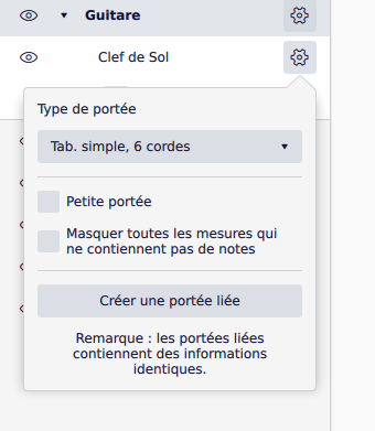

Pour afficher les tablatures Affichage/Instruments (raccourci F7) puis dérouler l'instrument, cliquer sur la roue dentée en face de clef de sol par exemple et dans le menu déroulant remplacer "standard" par "Tab.xx"
PS: en version.4
bozzoh :
PS: en version.4
PS: en version.4
Merci pour l'astuce Bozzoh
Ca tombe bien la mise à jour vers la version 4 est tombé cette semaine.
