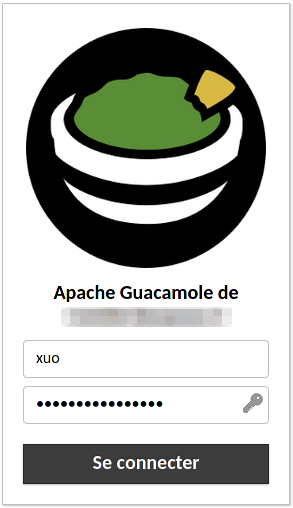

Guacamole ne marche plus [Réglé]

Et pour me connecter à un ordinateur distant, j'utilise le nom "xuo". Et c'est là que ça coince.
