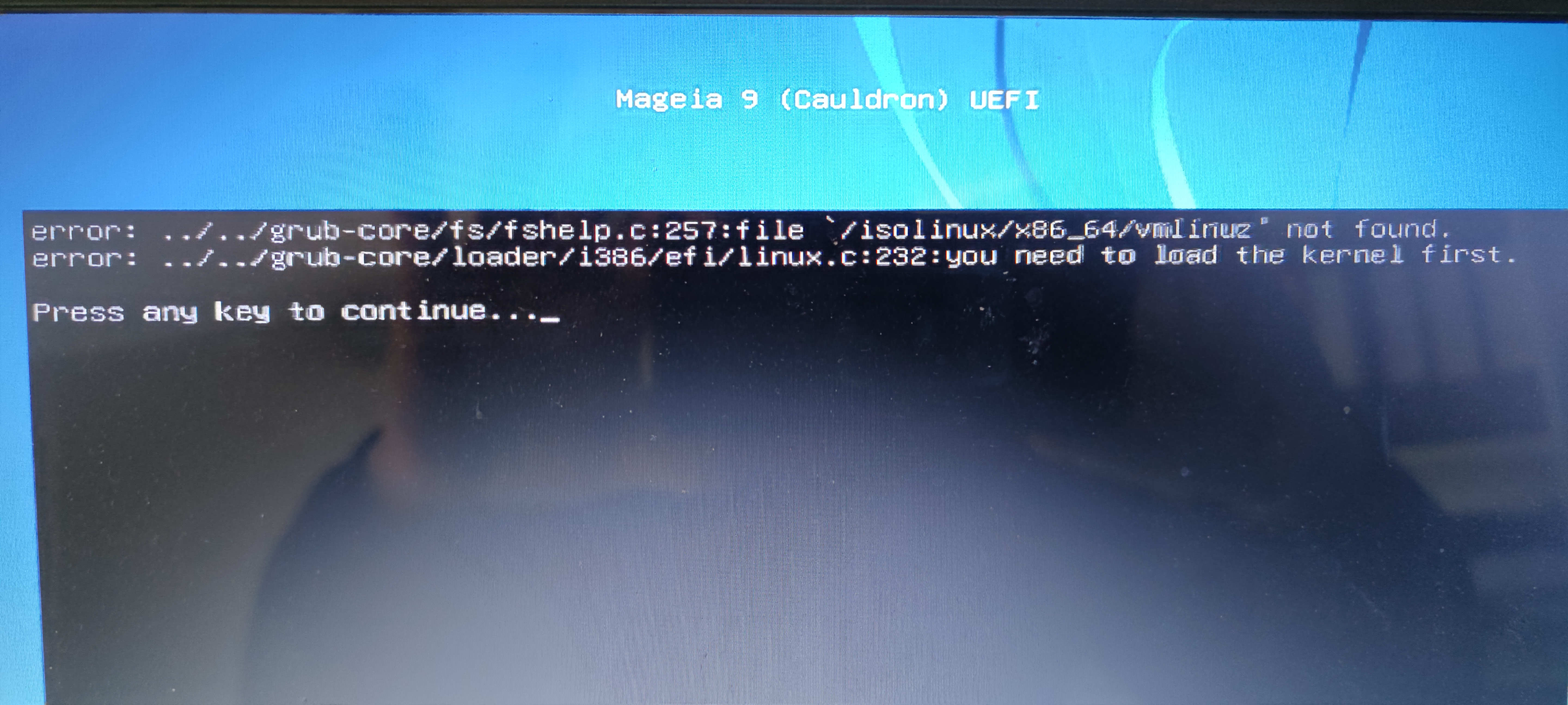

J'ai decider d'installer Mageia9 a coté de W10 sur mon ordinateur portable en test, malheuresement je n'arrive pas plus loin que grub
voici ce que j'ai :
Merci pour vos retours

Ici, je pense qu' il n' y a pas d' installation du tout..
En tout cas le /isolinux le laisse penser.
L' image a été vérifiée avant utilisation ?
Avec quel outil a t' elle été "gravée" ?

Iso est bonne, car je l'ai utilisé sur virtualbox pour voir, je l'ai meme installé, mais sur mon ordinateur portable, rien a faire, pour l'iso, j'ai utilisé l'outil de ma linux mint de mon ordinateur de bureau, createur usb, qui fonctionne tres bien, je m'en suis servi egalement pour tester ( sur le meme ordi ) une fedora, manjaro et meme mint avec succes, seul mageia 9 me pose un probleme dessus.

Je répète donc ma question : l'installation s'est-elle bien passée jusqu'au bout, notamment au niveau de l'installation du bootloader ?
As-tu moyen de récupérer un fichier d'historique d'installation dans /root/drakx ? (je ne me souviens plus du nom attendu).

Vu que c'est cauldron et qu'il n'existe pas encore d'image d'installation autre que netinstall, je présume tu as fait l'installation (tu n'aurais pas cet écran avec Mageia 9 (cauldron) UEFI).

Non aucune install, j'ai demarrer sur ma clé avec mageia cauldron, et j'ai tout de suite l'ecran ( photo )au 1er demarrage, sur mon test en vm, j'ai pas cet affichage lors du boot.

La différence avec une VM est que cette dernière démarre en mode BIOS, pas en UEFI.
