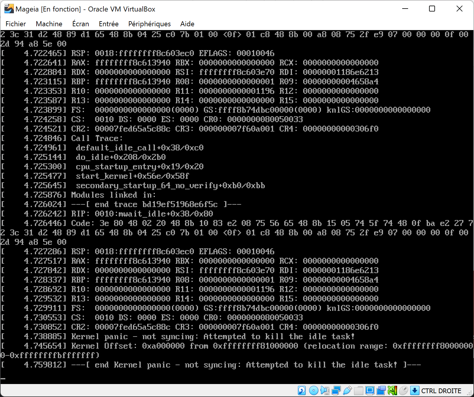

J'essaie d'installer Mageia 8 sur Virtual Box mais je reçois le message suivant
Je ne sais que faire ...
A quel stade obtiens-tu ce message ? Au démarrage du support d'installation ou après l'installation ?
Quel support as-tu utilisé ?
J'irais voir du côté des réglages de la machine virtuelle pour essayer d'autres paramètres :
accélération matérielle
taille mémoire vidéo
pilote vidéo

J'allume ma machine, le fichier ISO se charge et j'arrive sur l'écran de chargement de Mageia. Je clique sur "Boot Mageia Live".

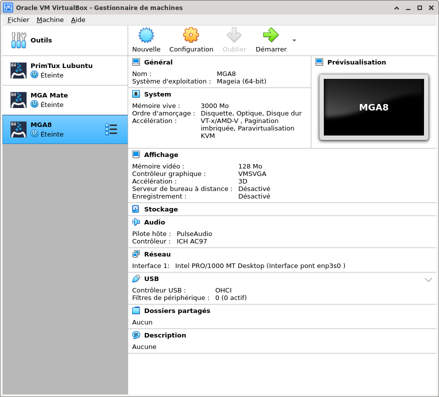

Mes paramétrages :
Essaie sans cela.
Pour l'affichage, j'ai le même pilote.

Voilà ma configuration:
