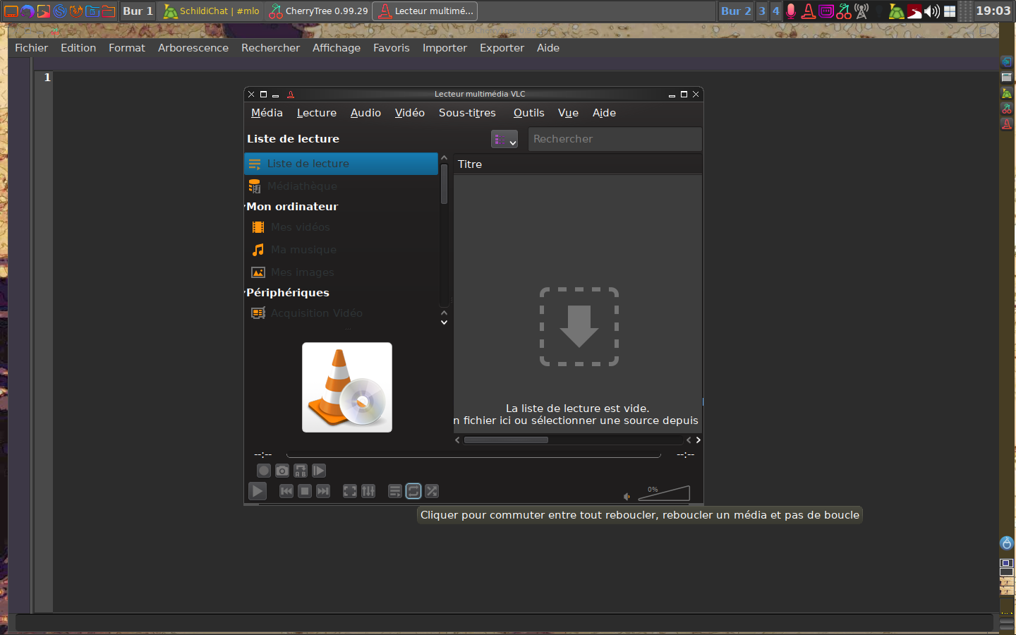

En général, ce phénomène se produit dans VLC si la lecture est restée réglée sur "tout reboucler" ou "reboucler un media" (=Réécouter en boucle, quoi).
Si on essaie d'enregisrtrer ou transformer....., cela n'aboutit jamais, on reste coincé dans la boucle. Donc, remettre sur "Pas de boucle" avant de faire autre chose que de l'écoute avec VLC.

mais pourrais-tu me dire ou trouver cette option "pas de boucle", je ne la trouve pas?
Ce n' est pas dans la barre avec le bouton lecture ?
Girotte Membre non connecté
- Inscrit le : 05/06/2011
Oui, si on a gardé comme moi la présentation "classique" de VLC, c'est en bas:
je cherche pour le genre de skin où les contrôles ne sont pas affichés d'emblée.
Eh bien, c'est aussi en bas et" dans la barre avec le bouton lecture", comme l'écrivait nic80!

J'aimerais aussi voir la sortie de la commande "ffmpeg -i 20220603_113546retdroit.mp4", mais je pense qu'il y a un problème avec le module de sortie vidéo. Essaie de modifier ces paramètres.
Après avoir modifié ces paramètres, le lecteur VLC doit être redémarré.
Je veux dire, 1920:1080 et une rotation de 90 degrés ne sont peut-être pas pris en charge par le pilote vidéo.
Le journal du terminal serait également intéressant si tu exécutes vlc depuis le terminal. Il suffit de vlc et d'Enter. Et ensuite, ouvre le fichier vidéo dans VLC.
Édité par Visiteur Le 08/10/2022 à 15h10
