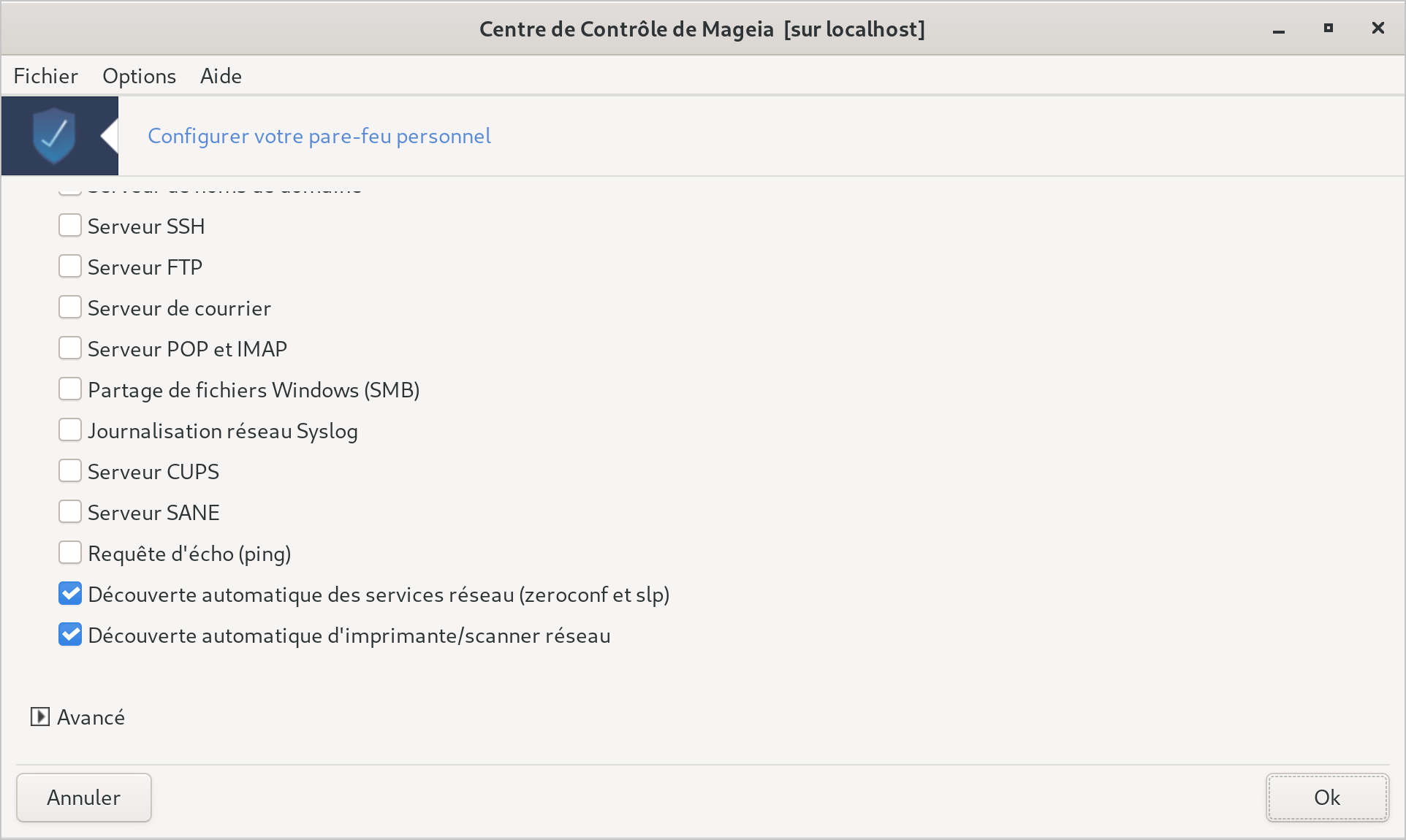

ok, souci de parefeu
Quels ports ?
Je crois que pour que cela fonctionne il faut avahi (la découverte se fait comme ça je crois(donc les services de découverte sont potentiellement nécessaires).
Pour le sane-airscan il me semble qu' il y a pourtant un paquet dans les dépots (Cauldron et 8).
Edit: pour Mageia 8, c' est dans backport-testing donc en cours de test visiblement.

papoteur :
Quels ports ?
ports 80 et 443?
$ airscan-discover
[devices]
EPSON WF-2830 Series = http://192.168.0.28:443/eSCL/, eSCL
EPSON WF-2830 Series = https://192.168.0.28:443/eSCL/, eSCL
EPSON WF-2830 Series = http://192.168.0.28:80/WDP/SCAN, WSD
[devices]
@nic80 avahi est installé mais il faut activer la decouverte reseau et ou le balayage des ports dans le ccm
J'ai coché tous les backport sans succès pour airscan
Ce CCM est assez bien fait en fait
Merci a vous
