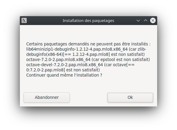

J’obtiens ce message, je lance quand même?

Il ne faut pas tout installer. Les debuginfos ne sont pas nécessaires. Le mieux est d'installer octave puis d'installer les paquets qu'il demande au fur et à mesure jusqu'à ce que ce soit ok.
Ne surtout pas aller chercher des bibliothèques ou des programmes comme ça sur internet. C'est le meilleur moyen pour casser le système.

Je ne peux pas installer octave car il demande epstool comme dependance

J'ai ouvert le paquet principal octave*.rpm dans le gestionnaire de fichiers de la console mc. Le fichier INFO/REQUIRES contient la ligne epstool.
J'ai également vérifié les binaires d'octave (dans /bin, /lib64) avec readelf -d et je n'ai vu aucune mention de la dépendance d'epstool.
Cependant, l'empaqueteur rpm, lorsqu'il place les dépendances dans REQUIRES, le fait sur la base des fichiers binaires (vérification des dépendances similaire à readelf -d). Automatiquement.

Le site Web contient le code source. Selon la documentation (doc/epstool.htm), tu peux construire le paquet rpm epstool avec la commande "rpmbuild -ta epstool-3.09.tar.gz"
Mais tu dois d'abord installer les outils de construction : "urpmi rpm-build" (peut-être autre chose).
Et "urpmi epstool-3.09.mga8.rpm". Sous root (su -).
Et ensuite octave rpm (sauf debug et devel).
