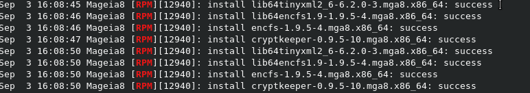

Je viens de faire un test ( nouvelle installation de crypkeeper que je ne connaissais pas).
Création d' un nouveau dossier chiffré, ajout d' un fichier vide dedans, démontage ( par l' interface graphique), remontage, pas de plantage.
Ceci dit, je me demandes si le projet pour l' interface graphique est toujours en vie ( sur sourceforge, je vois un status "abandonned")
Voila ce qui a été installé.
