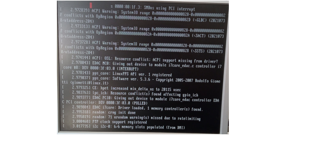

Après mise à jour du bios, le message a changé, mais ça plante toujours !
Je vous joints une image de l'endroit où le noyau 5.10.16 arrete le boot et gele l'ordi.
Je dois dire que le premier démarrage après l'installation a bien fonctionné.
Après mise à jour voilà le résultat.
Je sèche un peu ! :-((
Linuxement votre
Raymond
May the force be with you.
Un noyau 5.10 ?
Ceci mis à part, le démarrage a bien fonctionné a prés l' installation. On peut supposer que le noyau avant mise à jour existe toujours (dans les options avancées) ? Il plante aussi ? Si la carte graphique est une Nvidia, peut être manque t' il la partie kernel desktop devel ?
Le plantage est aussi dans le mode recovery ?
