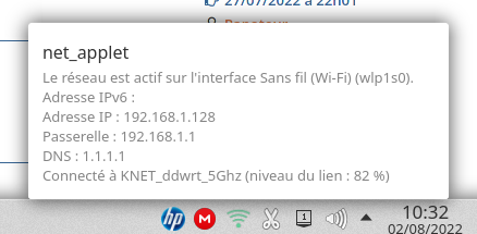

J'ai changé mes dns fai par ceux de cloudflare.
Pas de pb, ils sont pris en compte

mon resolv.conf après le constat du changement
# Dynamic resolv.conf(5) file for glibc resolver(3) generated by resolvconf(8)
# DO NOT EDIT THIS FILE BY HAND -- YOUR CHANGES WILL BE OVERWRITTEN
nameserver 192.168.1.1
je reboot :
resolv.conf après reboot
nameserver 1.1.1.1
nameserver 1.0.0.1

Pour retrouver mes dns 1.1.1.1 dans le resolv.conf il me suffit de déconnecter et reconnecter le wifi
Donc, j'ai cré un script qui me donne les heures de changement et les dns inscrit dans resolv.conf

Comme te le conseille Squid-f que je salue tu devrais remplacer la net applet par Network manager ce qui te permettrais en plus de parametrer tes dns pour lipv6 ce que ne permet pas net applet alors que cest un plus pour les clients de Free par exemple. Je lai fait plus aucun problemes de reseau.

Avant de changer, j'essaie de piger et je voudrais voir si le nouveau nameserver est ré édité une autre fois
et à quel intervalle de temps !
