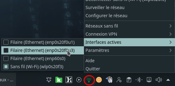

Plusieurs interfaces Ethernet présentes [Réglé]
Y a t'il du ménage à faire ?
Depuis quelques temps j'ai remarqué que quand je fais un clic droit sur l'icône réseau de la zone de notification, et que je sélectionne le menu Interface active, j'ai 3 lignes pour l'Ethernet !?
A quoi celà correspond t'il ? Si certaines sont inutiles, comment les supprimer ?
Merci d'avance.

Peut-être les machines virtuelles ?

Hélas non, je n'ai pas de VM sur cette machine.

OPS56 et m@rco123 , n'auriez-vous pas 2 cartes ethernet dans votre machine?
Dans ce cas il est possible qu'au moment des configurations, l'une se soit faite sur une carte et la deuxième config sur l'autre carte.
C'est ce que me font penser les 2 nommages en "enpblabla" différents.
Pour ma part, je viens de m'apercevoir que j'ai laisser traîner une config wifi inutile, mais elle se nomme dans networkmanager "Connexion Wifi 1", versus la "bonne" config: "System [NomDeMonWifi] [wlpblabla]").
La parasite chez moi vient d'un essai de reconfiguration quand la liaison a été défaillante et que j'ai cru que ça venait de mon ordi (En fait, perturbations chez le fournisseur d'accès).
Sinon, donc, peut-être simplement une configuration faite en double?

Je n'ai pas regardé le détail de tes connexions. Je relate simplement mon expérience.
J'utilise une interface USB/Ethernet. Le nom attribué par le noyau dépend de la connexion physique, en particulier du port USB utilisé pour la connexion. Donc, effectivement, tu te retrouves avec un nom différent à chaque fois que tu changes de port USB. Idem si tu passes par un hub USB.
Et tu gardes une entrée pour chaque nom utilisé.
Ces entrées ne sont plus utiles, elles peuvent être supprimées (sauf celle qui est active, évidemment).
Je ne me souviens plus comment je les avais supprimées.

Avec netwokmanager, dans l'applet, "Modifier les connexions" --> Sélectionner l'entrée à supprimer --> Cliquer sur le "-" en bas de la fenêtre.

Bonjour Girotte et Papoteur,
Merci pour vos réponses, maintenant que vous en parlez, j'ai fait un essai de partage de connexion avec mon smartphone via USB en janvier suite a une panne réseau de plusieurs jours. Malheureusement , comme il n'y a pas la 4G chez moi, j'ai vite abandonné, mais ça doit venir de là.
J'ai supprimé les connexions inutiles via le MCC
Bonne journée à tous.
Ah oui, c'est vrai ... idem que toi suite à une panne fibre !!!
