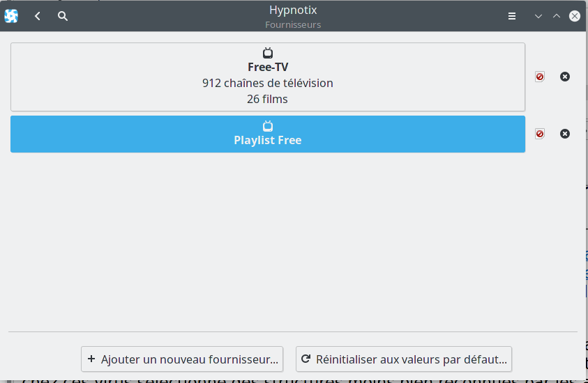

Parce que cela me donne ceci :
joel
Mageia 10 plasma 64b
Et, dans le champ Nom, j'ai mis "Playlist Free", comme cela apparaît sur la capture.
J'ai laissé le champ "EPG" vide, parce que je ne sais pas ce que c'est...
Et en mettant directement l'URL "http://mafreebox.freebox.fr/freeboxtv/playlist.m3u", c'est exactement pareil...
Édité par joel Le 02/08/2022 à 18h15

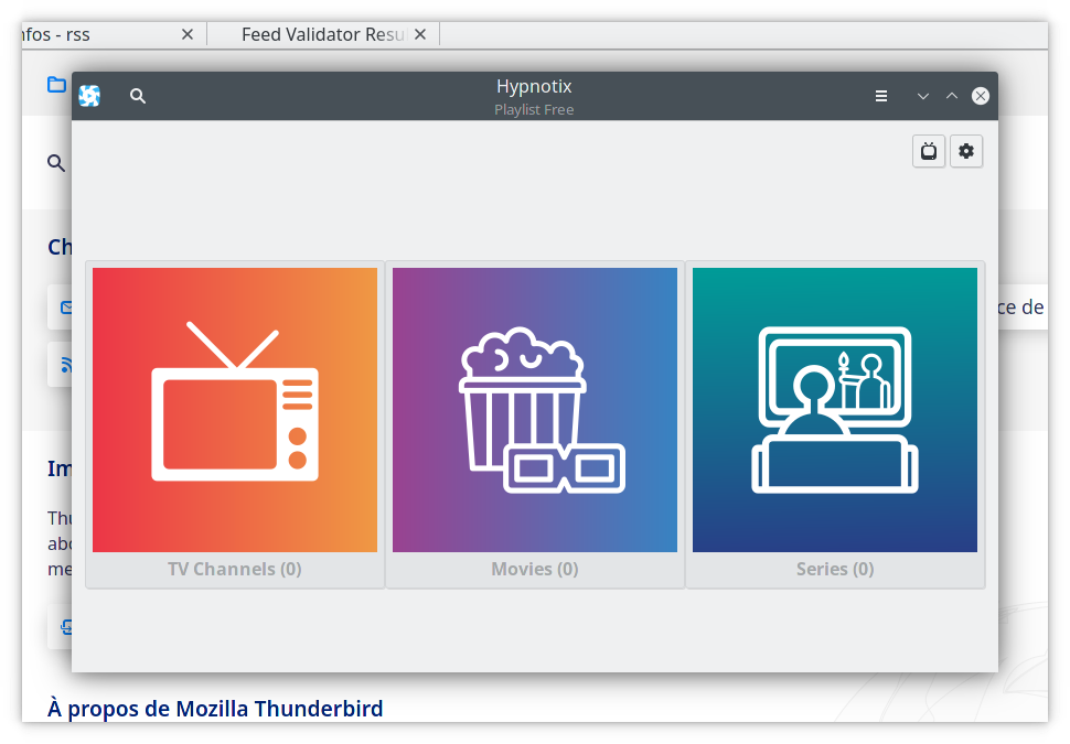

joel
puis cela va t'indiquer le nombre de chaine dans ton image precedente
tu clique dessus

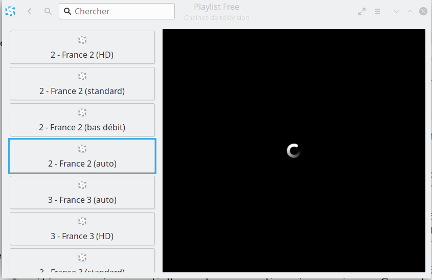

J'ai donc à présent les chaînes qui apparaissent.
Par contre, il ne peut pas plus les lire que Free-TV

m@rco123 :
tu as redemarrer hypnotix pour voir ?
Oui
m@rco123 :
tu as 912 chaines, il faut attendre un peu je crois
J'ai laissé tourner un bon moment...
m@rco123 :
avec vlc tu voies les chaines ?
Oui, sans problème, avec le fichier "/documents/playlist.m3u"
m@rco123 :
Sinon, dans le champs de la localisation des chaines, tu peux directement
mettre l'adresse : mafreebox.freebox.fr/freeboxtv/playlist.m3u
à la place de ton fichier m3u
J'avais déjà essayé, comme dit plus haut...
