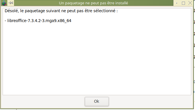

La dernière mise à jour m'a viré Libreoffice et impossible de le réinstaller ?
le mien est le 7.3.2.2 ... pas 7.3.4....
Oui sous Mageia 8, mais ici c' est Cauldron et par exemple sur le dépôt de Jussieu je vois bien ce paquet. Peut être que paquet n' est pas sur le dépot actuellement utilisé ?
J' ai mis ma Cauldron que je n' avais pas lancé depuis quelque temps et après la mise à jour de près de 500 paquets, l' installation de libreoffice échoue pour cause de manque de libjvm.so (64 bits) .
J' ai reinstallé java-latest-openjdk-headless mais visiblement le libjvm.so ne semble pas trouvé de manière automatique.
edit: la version de java-latest-openjdk-headless en version 11.0.14.0.1-0.2.ea.2 fourni la capacité libjvm.so (64 bits), mais pas la dernière version apparement d' où mon message d' erreur. Peut être est ce le cas pour le paquet libreoffice ?

Il y a une discussion sous la liste dev et il me semble que la mise à jour de java n’est pas terminée. Cela bloque alors celle de LO.
Attendre 1 semaine et cela devrait se résoudre.
