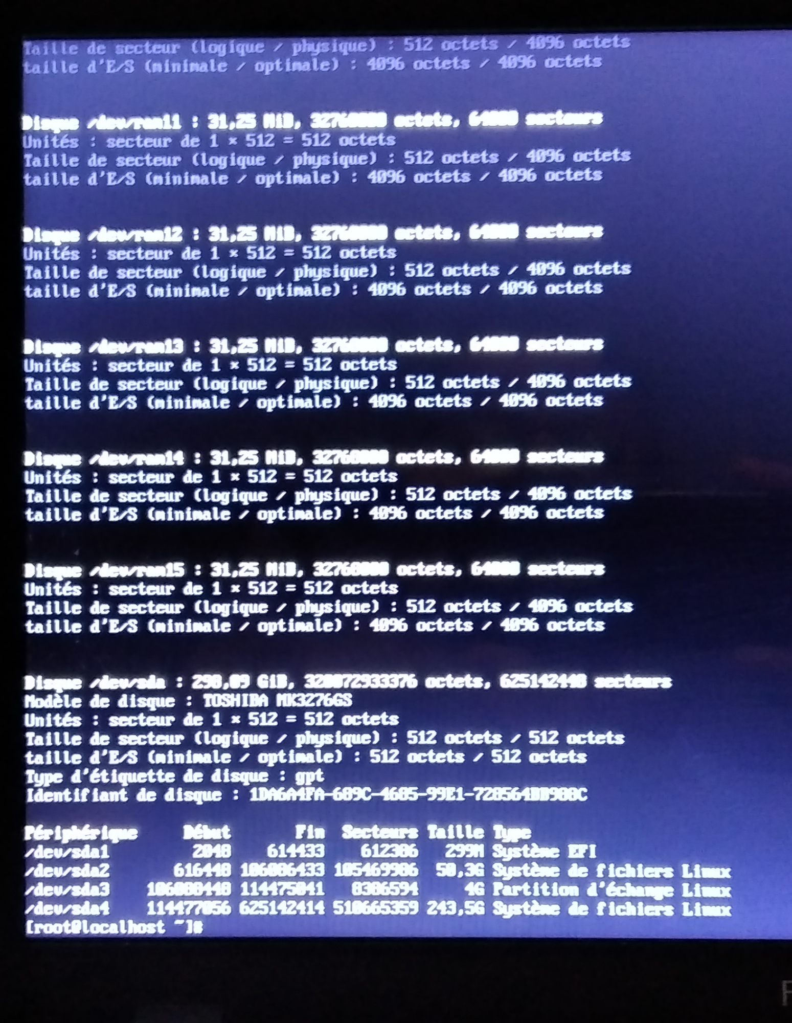

https://www.mageialinux-online.org/upload/img_20220722_084927.jpg
Un écran a pas mal défilé mais seule la dernière partie apparaît. Est-ce que ça vous indique quelque chose ?
Tiens, c'est bizarre : il m'indique sda alors qu'hier c'était sdb sur Gparted..

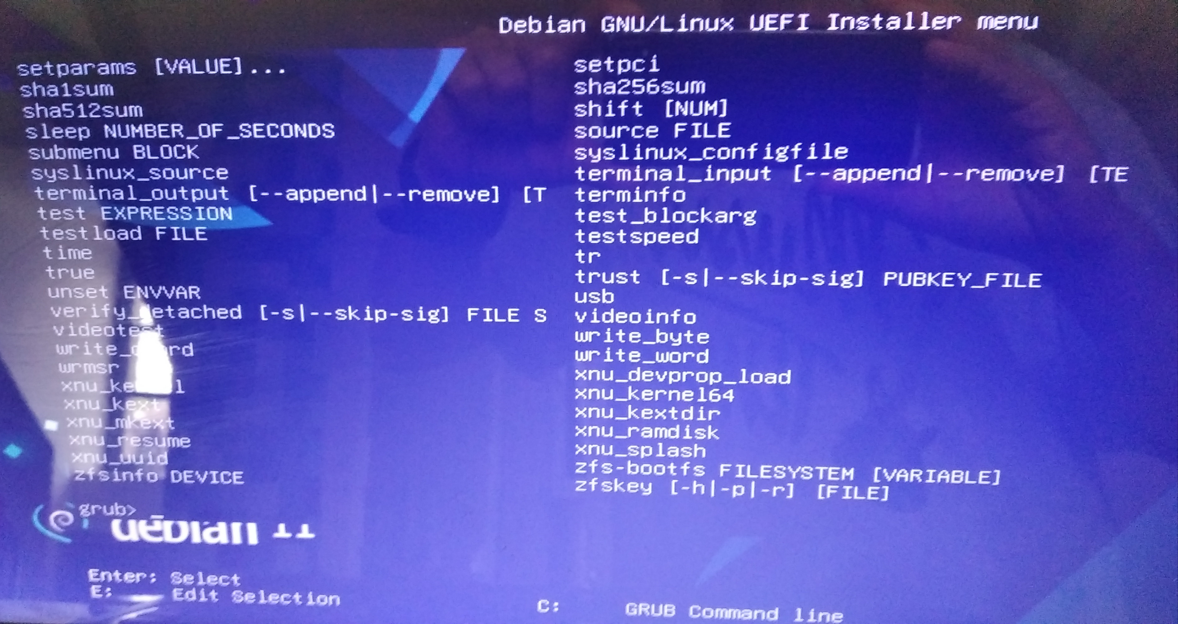

Edit : je suis sur Grub et j'ai tenté un : sudo umount dev/sda hors grub ne connait pas la commande sudo :/
En fouillant un peu partout j'ai fait la commande help qui m'a donné ces infos. Est-ce qu'une ligne conviendrait à la situation ? [img] https://www.mageialinux-online.org/upload/img_20220722_110305.jpg [/img]

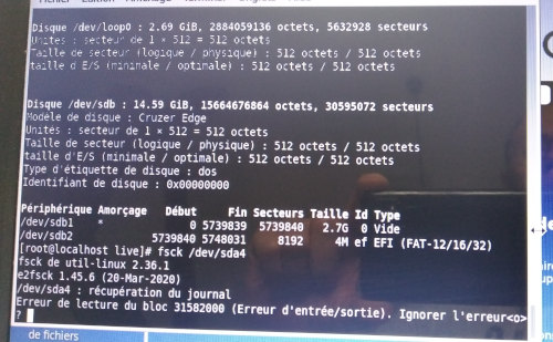

Que dois-je répondre à la question posée ?
Je présume que les partitions sont démontées ? je n'ai pas fait cette étape.

fsck -N /dev/sda4
cela donne quoi ?
Edit: pour démonter, si doute, tu peux faire
umount /dev/sda4
Édité par squid-f Le 22/07/2022 à 16h32
Mand Membre non connecté
- Voir le profil du membre Mand
- Inscrit le : 08/12/2019
-- /dev/sda4 fsck.ext4 /dev/sda4
J'avais démonté dans une autre fenêtre de terminal la partition
Édité par Mand Le 22/07/2022 à 16h34
xuo Membre non connecté
- Inscrit le : 23/10/2011
D'après moi, il ne faut pas ignorer l'erreur pour qu'il puisse (éventuellement) la corriger.
C'est s'il n'y arrive pas que ça va commencer à être chaud.
Il y a quoi sur le /dev/sda4, que le /home ?
Xuo.
