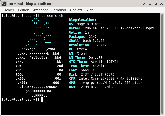

Petite folie du soir, utiliser mon pc gaming Windows pour y mettre une VirtualBox avec Mageia Cauldron dedans !!
Installation ok.

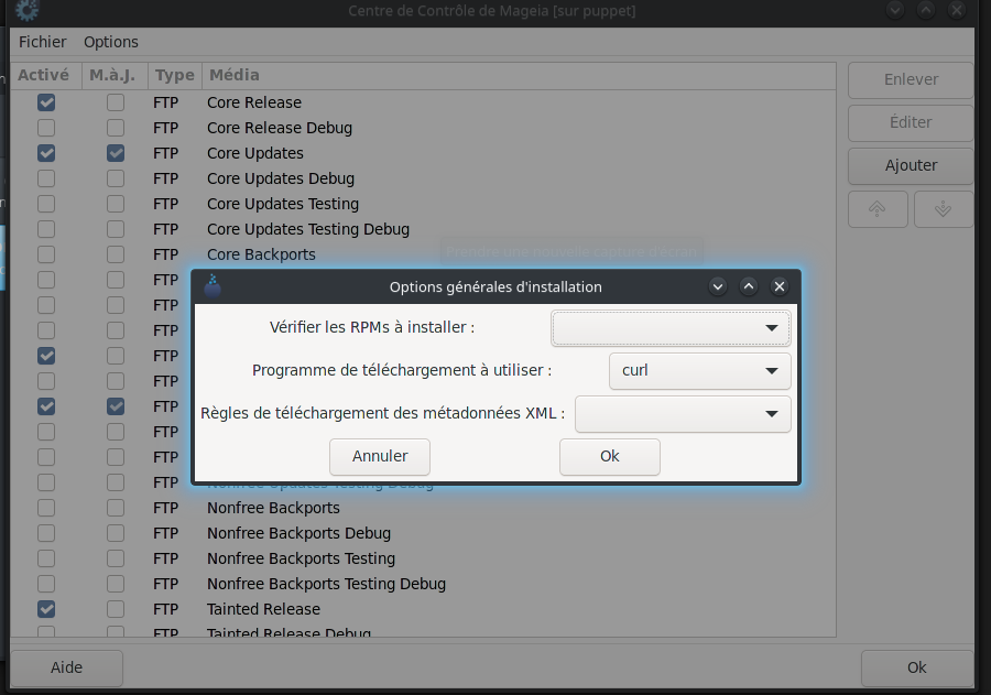

urpmi.addmedia --distrib --mirrorlist 'http://mirrors.mageia.org/api/mageia.cauldron.x86_64.list'
oups ! ça répond :
Code :
http://mirrors.mageia.org/api/mageia.cauldron.x86_64.list: media/core/release/media_info/20220715-231843-synthesis.hdlist.cz
... échec de la récupération : aria2 a échoué : sortie avec 3
problème de lecture du fichier de synthèse du média « Core Release »
[root@localhost blop]# urpmi --auto-update --auto
Les paquetages sont à jour
Est-ce que je suis bien sous Cauldron, ou est-ce que ça a planté ?

Concernant tes erreurs aria2, j'utilise Curl.
Tu peux modifier cela facilement, en lançant le CCM, puis :
Configurer les sources
Puis options, et basculer sur Curl :
Essai de nouveau de mettre à jour.
Voilà !

J'ai préféré l'option "coup de malchance" pour commencer, du coup nouvel essai ce matin avec la "méthode standard" (sans curl).
L'erreur "aria2 a échoué : sortie avec 3" n'est pas apparue et...
Non d'une cacahuète ! je n'ai jamais vu le terminal travailler comme ça. J'ai l'impression qu'il ré installe tout le système !
Avant la fibre, que j'ai eu le mois dernier, je n'aurais pas pu faire ça sans me demander si ça allait prendre la nuit
Merci vigen pour le tuto.
Cependant ici ça ne s'applique pas pour moi. La machine hôte est Windows, donc pas eu besoin d'aller chercher les guest additions.
Ton tuto me servira quand ce Windows sera planté ou en fin de vie (je ne chercherai pas à passer Win10 en Win11), et donc que j'y mettrai une Mageia Cauldron à la place pour y faire plein d'expériences dans ou hors VM
Fin du process :
Code BBCODE :
Vous devriez relancer votre ordinateur pour dbus, glibc, kernel-desktop, systemd Le paquetage suivant : kernel-desktop-5.18.12-1.mga9.x86_64 est désormais orphelin, si vous voulez le désinstaller, vous pouvez utiliser « urpme --auto-orphans » Certains paquets ont été installés mais d'autres ont échoué. Le paquetage demandé ne peut pas être installé : mpd-0.21.26-6.mga9.x86_64 (car libicuuc.so.69()(64bit) est non satisfait)
Édité par OursoNoir Le 18/07/2022 à 09h45
