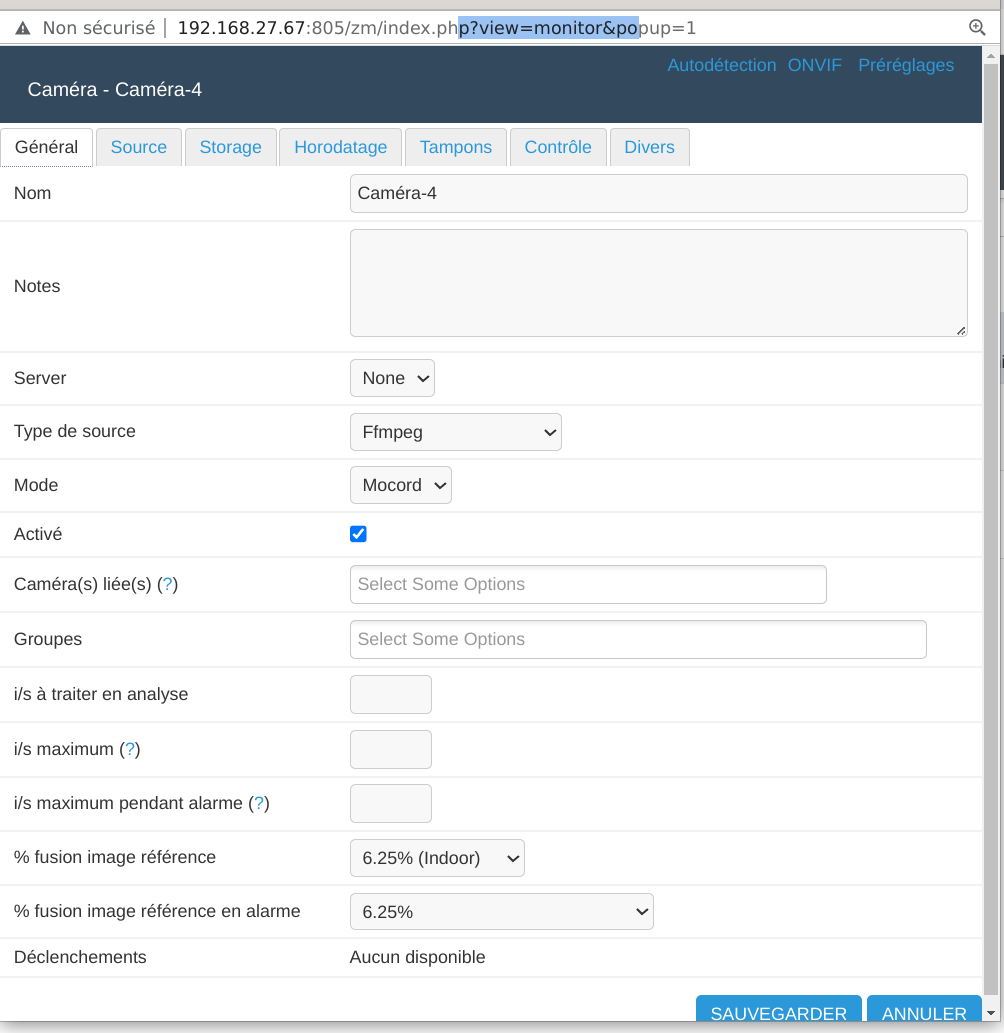

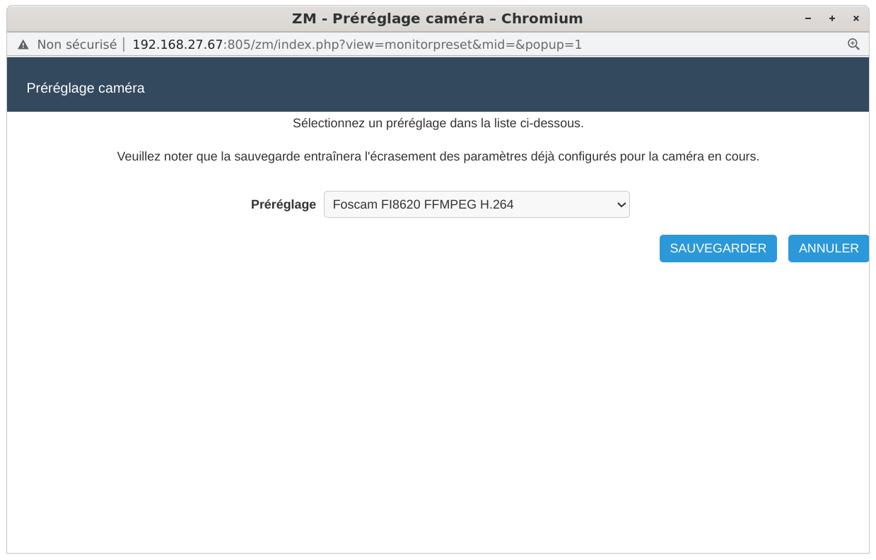

as tu essayer zoneminder, dans la fenêtre d'ajout de carmera il y a une option détecter automatiquement
kde plasma MGA9
ZoneMinder faisant tourner un serveur Web, il n' a pas vocation a se trouver dans le menu.
De ce que je vois de la capture d' écran, il semble écouter sur le port 805 ( mais je ne sais pas si c' est le port par défaut).
Donc depuis un navigateur on devrait pouvoir y accèder en accèdant à l' adresse http://localhost/zm
edit: il faut d' abord lancer le script zmsetup afin de définir le mot de passe de connexion à l' application.
Édité par nic80 Le 23/07/2023 à 14h30

Sa fonctionne! je découvre zoneminder, il y a t-il un tuto ou une aide pour expliquer tout les réglages car sa ma l'air d' un couteau suisse!
en tout cas merci de me l'avoir fait découvrir.
