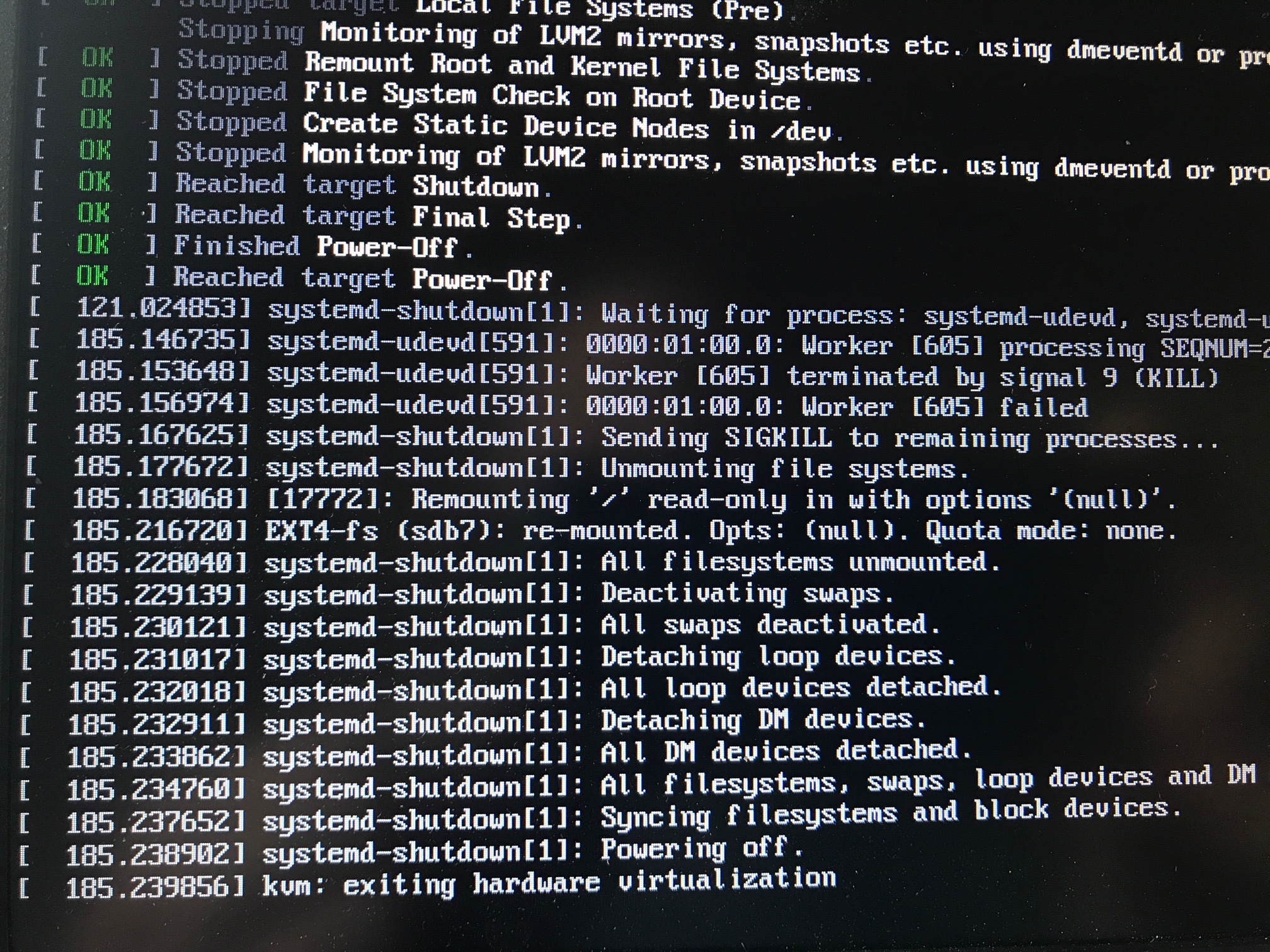

depuis la version 6.1 de mageia plasma, mon ordinateur portable ACER ASPIRE E17 ne s'arrête pas tout seul. Actuellement Mageia 8 plasma est installé avec toutes les mises à jour proposés. Un appuie prolongé est nécessaire pour l'éteindre.
Les dernières lignes affichées sont les suivantes:
[OK] Reached target Shutdown.
[OK] Reached target Final Step.
[OK] Finished Power-off.
[OK] Reached target Power-Off.
Si vous avez des idées pour aider, merci d'avance.

essaie en console :
[marco@localhost ~]$ shutdown -h 0
C'est violent mais tu sauras s'il s’arrête
Peut être un problème de communication entre le noyau et la carte mère au niveau de l' acpi (pas d'option pour désactiver l' acpi au démarrage du pc ?) ?
Est ce qu' il y a des messages relatifs à l' acpi au démarrage de l'ordinateur ?
Je suppose que la demande d' extinction se fait entre la carte mère et l' alimentation suite à un message envoyé par le noyau. Peut être que ce signal n' est pas reçu par la carte mère ?
Une autre cause pourrait être du à un process qui tourne toujours, même si normallement à ce stade le signal 9 (Sigkill que les processus ne devraient pas ignorer) aurait du être envoyé à tous les processus non critique. Il semble me souvenir d' un poste ici même où après l'étape power off le pc restait allumé pendant un certain temps (de l' ordre de quelques très longues minutes. Combien de temps entre l' affichage du message et l' appui sur le bouton marche arrêt ?

voici le retour de la ligne de commande: shutdown -h 0

Après plusieurs heures le logo Mageia avec les bulles tournent toujours.
ACER ASPIRE E17 E5-771G-760Y
marou Membre non connecté
- Inscrit le : 30/06/2011
faut-il comprendre qu'il est nécessaire de désactiver acpi ?
Si oui! Comment ?
Je ne sais pas si désactiver l' acpi est une bonne idée (de ce que j' ai lu, cela gère justement les états d' alimentation (entre autre).
Si on veut faire un test, il faudrait editer temporairement l' entrée de boot du grub pour rajouter l' option acpi=off). Attention cela desactive la gestion d' énergie mais probablement aussi d' autres fonctionnalités (par exemple l' hyperthreading).
https://wiki.mageia.org/en/Comment_ajouter_des_options_au_noyau-fr
Pour une procédure.
Toutefois il est préférable de trouver l' option plus adéquate.
À tout hasard, il est toujours possible de vérifier s'il n'y a pas de mises à jour disponibles pour le BIOS.
