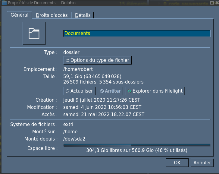

J'ai ceci:
On voit bien ici que Documents est un dossier et pour Test il pointe bien vers un dossier donc c'est un lien mais j'ai l'impression qu'il le considère comme un dossier !!!!!
En tous cas au niveau du test que je fais avec -L dans les 2 cas il réagit de la même façon et considère que Documents et Test sont 2 dossiers alors que Test est un lien vers un dossier !!!!!! moi pas bien comprendre ...
