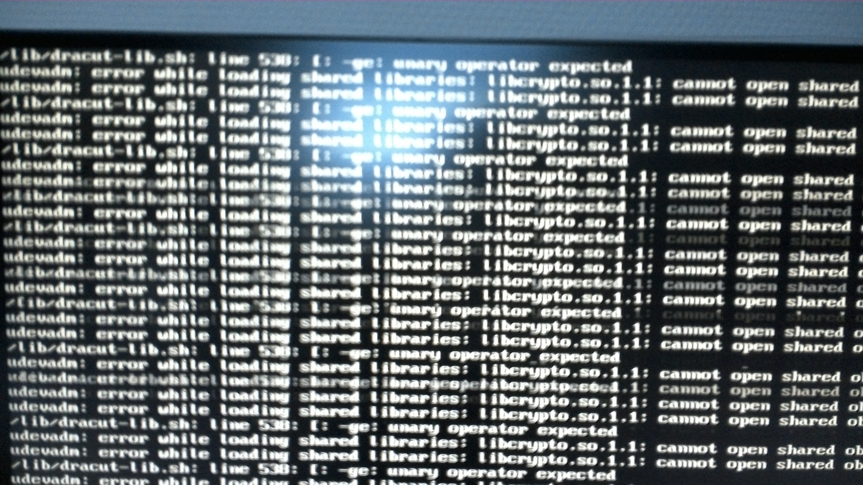

Il ne trouve pas librcypto.so.
Juste avant j'avais installé java et ant en réglé leurs variables d'environnement.
Puis j'ai fait une maj, puis installé le paquet hdf5.
Je me rappelle que le centre de contrôle a bugué (il affichait une interface vide).
Finalement reboot et au lieu du login j'ai le message qui me dit que libcrypto.so est manquant et puis un ecran gris avec des points d'interrogation.
Merci du coup de main
B
Dell Précision 5520 et 7810. MGA9 Mate et KDE et Librazik 4
Ce fichier de bibliothèque est fourni par lib64openssl1.1
Si tu as accès à une console (mode failsafe puis init 3 par exemple) tu peux l'installer
urpmi lib64openssl1.1
tu devrais avoir /usr/lib64/libcrypto.so.1.1
Si ça ne change rien, l'option d'urpmi --replacepkgs devrait forcer l'installation d'une version propre.

le démarrage sans échec ne fonctionne pas
est ce que c'est possible d'utiliser la clé usb d'installation?

Je vais réinstaller.

C'est juste avant de lancer le noyau (linux), juste après le chargeur de démarrage (grub).
Je pense qu'il aurait été possible de redémarrer sur un autre noyau (avant une mise à jour? Plus anciens.) puis de regénérer l'initrd.
On sélectionne un noyau plus ancien dans les options avancés de mageia sur grub.
