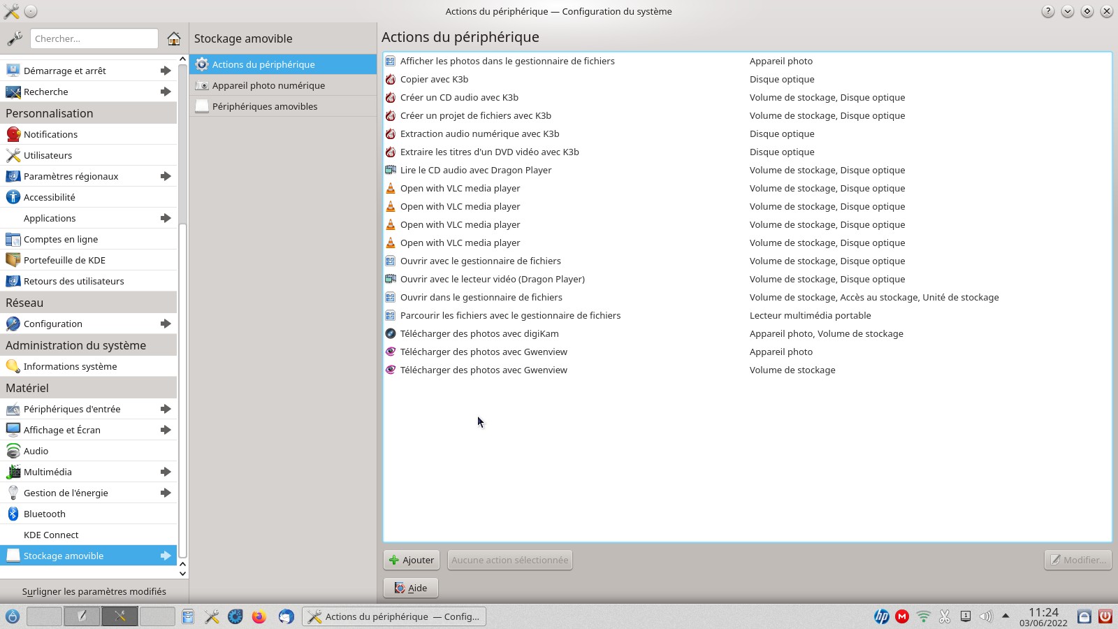

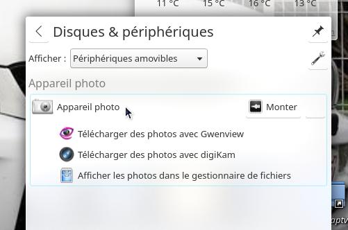

Quand je branche l'apn :
dans configuration du systeme :
Par contre, si je fais " monter " puis si j'ouvre dolphin sans passer par " disque & périphérique " il est pas vu
