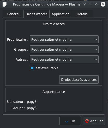

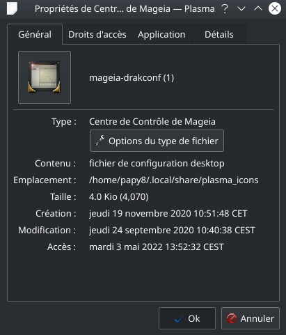

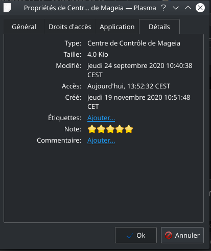

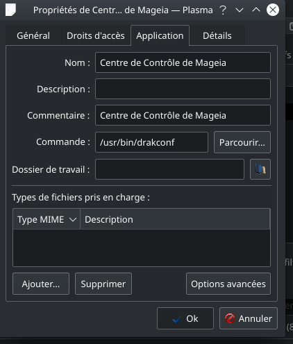

aucun message d'erreur
je clique sur l'icone il ne se passe rien ...
comme un lien mort
si je fait
Clique droit et propriété
voici des captures écrans
