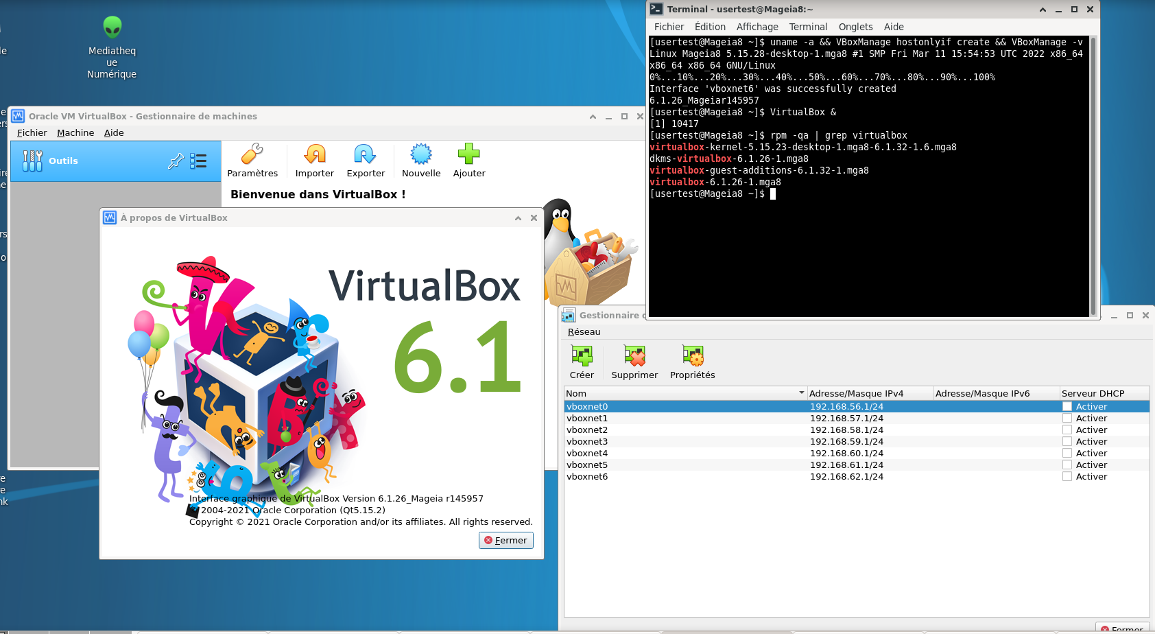

De mes observations le problème se pose quand la version de Virtualbox est supérieure à la version 6.1.26.
En atendant, il doit être possible de retrograder le Virtualbox en version 6.1.26 par :
urpmi --downgrade dkms-virtualbox-6.1.26
urpmi --downgrade virtualbox-6.1.26
Note: je n'ai pas testé le fonctionnement (une vm dans une vm, je ne sais pas ce que cela donne !)

Merci pour tout ces tests, je vais essayer de mettre à jour le rapport de bug en précisant qu'en downgradant la version cela fonctionne.
D' après le rapport de bug, cela pourrait être un changement à partir de la version 6.1.28
