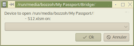

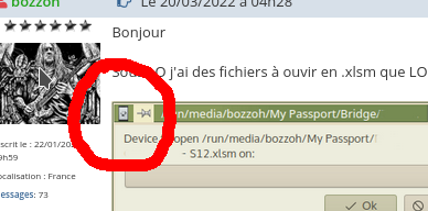

Sous LO j'ai des fichiers à ouvir en .xlsm que LO exécute en ouvrant une popup
Pour pouvoir les ouvrir normalement je dois renommer l'extension en .xlsx et là tout est ok

Désolé jybz, quelque chose m'échappe. Où vois-tu KDEconnect intervenir ?
bozzoh nous dit qu'il ouvre le fichier depuis LO.
J'ai ouvert un ticket il y a quelque temps : https://bugs.mageia.org/show_bug.cgi?id=28333
su -c 'mv /usr/share/applications/org.kde.kdeconnect_open.desktop /usr/share/applications/org.kde.kdeconnect_open.desktop.bak'

J'avoue ne pas trop comprendre non plus le rapport avec kdeconnect, mais ça marche!
Merci Jybz !!
