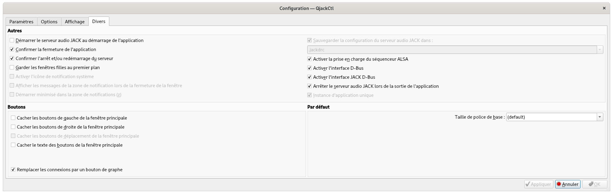

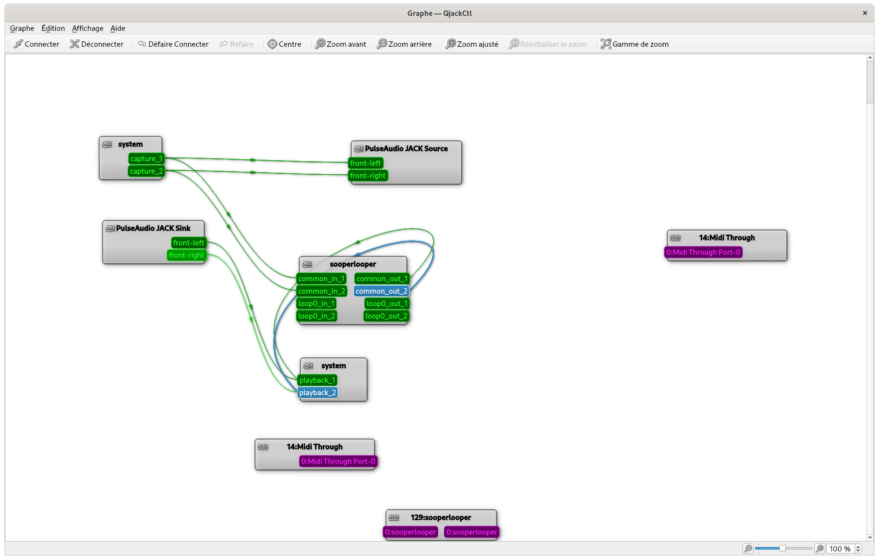

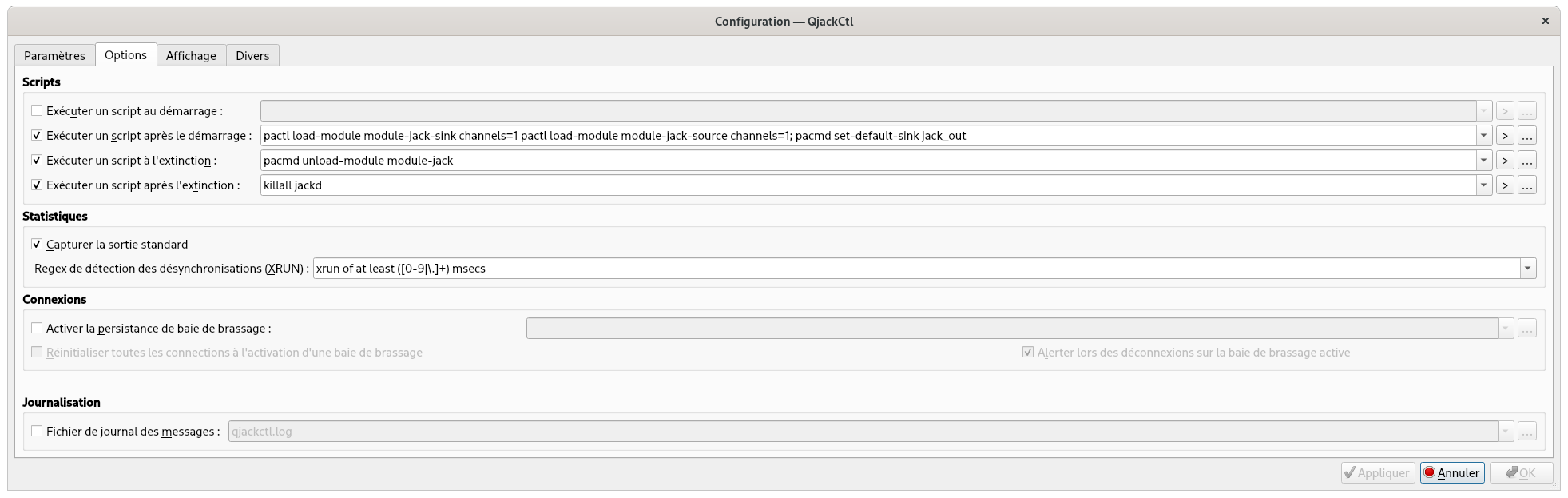

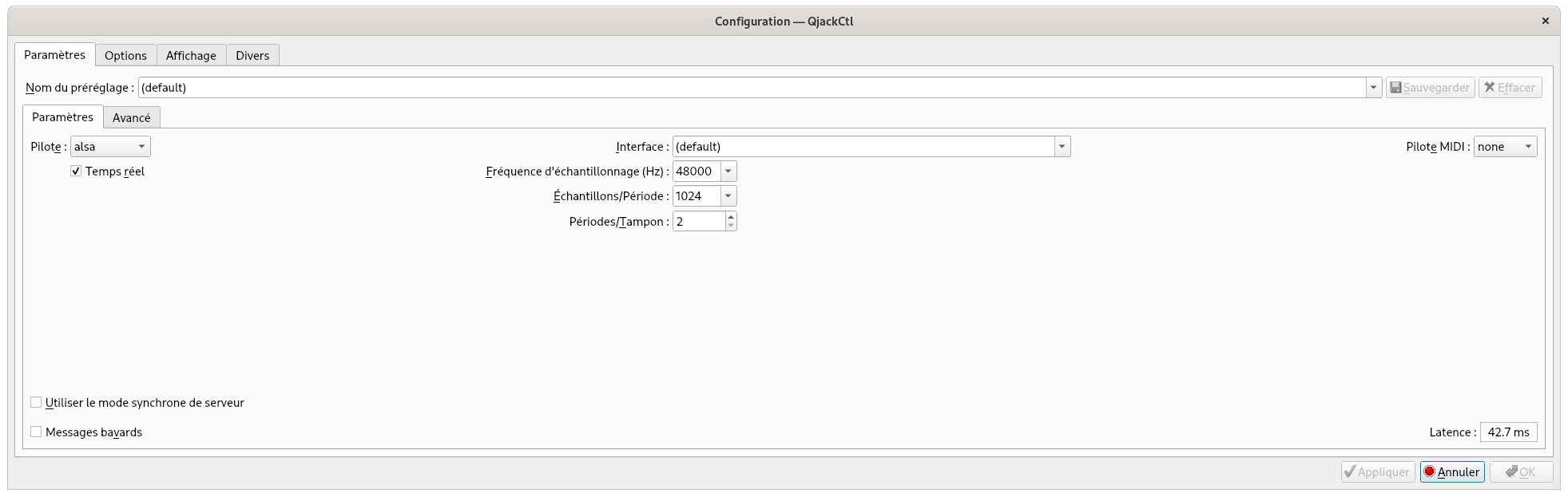

C'est un probleme lié a pulse audio. Avant j'avais essayé ubuntu studio et il n'y a pas pulse audia dessus exprès pour ne pas pénaliser jack
Si on a une seul carte son, pulse-audio accapare la ressource et jack ne peut pas lire
Il faut donc installer pulsaudio-module-jack
puis lancer et régler qjackctl ainsi:
Voila ça marche

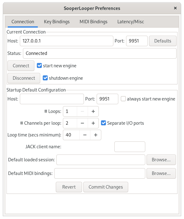

Je viens de rebooter et il y a encore quelques bugs.
tel que présenté il faut lancer puis stopper puis lancer jack a nouveau.
Puis faire la même chose dans les préférences de sooperlooper
C'est un peu lourd
