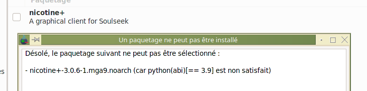

il y a juste Nicotine+ qui ne veut plus s'installer pour une incompatibilité avec python

Bizarre, voilà ce que ça me renvoie:
A noter que son flatpack en 3.2.1

Je vais voir ça.
Le souci se pose avec la nouvelle version du compilateur gcc. Des instructions utilisées sont spécifiques à certaines gammes de microprocesseurs, les autres plantent l'application à cause de code non reconnu. L'application en question n'a pas encore été identifiée ou réparée.

J'ai réussi à trouver une solution pour que la construction du package se fasse. Lorsqu'un packageur l'aura appliquée, la correction devrait être disponible. [/url]
Voilà, c'est dispo : http://svnweb.mageia.org/packages?view=revision&revision=1790401
