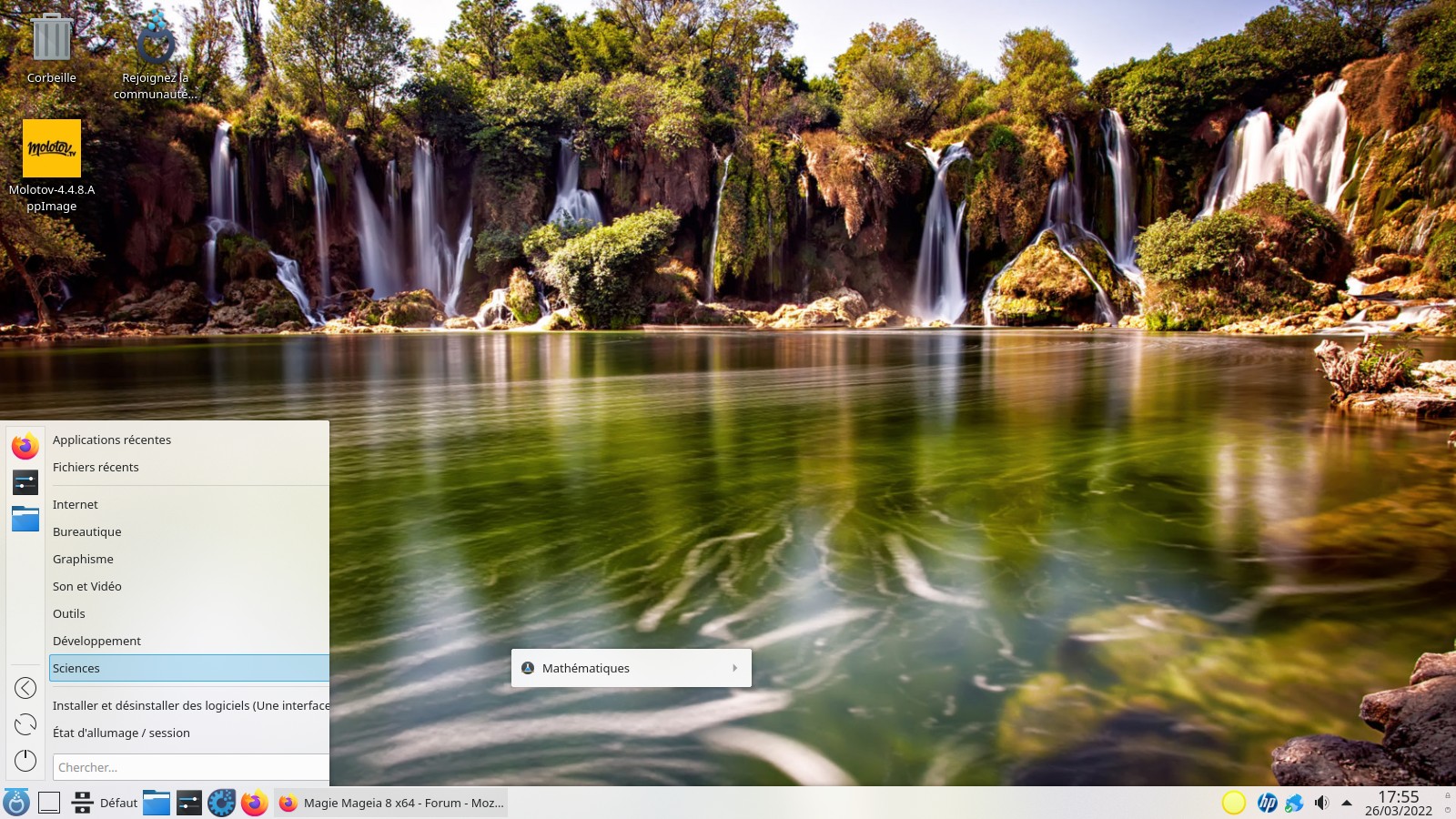

voici quelques points supplémentaire d'erreur que j'ai rencontré depuis mon/mes installation(s).
1: Verrouillage numérique non fonctionnel obligé a chaque fois d'utiliser la touche clavier verr num.
2: Menu des applications: menu en cascade sur (3 niveaux), le menu du centre disparait parfois.
Pour le faire réapparaitre il est nécessaire de sélectionner un autre menu et de revenir sur ce menu.
Bonne journée à tous.

Pour le menu:
Yuusha :
Je ne l'utilise pas régulièrement, ma compagne si. Nous n'avons jamais noté le problème sur son PC. Peut-être un problème de gestion graphique, de compositeur, ou encore un conflit avec des extensions Plasma s'il y en a d'installer.
voici une image plus parlante ou je viens d'avoir le problème en ayant été sur configuration du système.
sinon j'ai deux carte vidéo sur mon laptop la première ces Intel 2000 et la seconde ces ati radeon hd7670m (1gb vram.
j'ai installer pidgin, kodi avec pluto tv et météo rien d'autre. bonne soirée à tous.
Édité par Neptune Le 26/03/2022 à 18h37
Neptune :
En effet, la colonne du milieu se retrouve à droite.
Je pense que je sais pourquoi. Ton entrée installer et désinstaller des logiciels (une interface...) est trop longue, elle dépasse. Ça te supprime les flèches. Et donc Mathématiques apparaît au bout de la chaine de caractère invisible. Je ne sais pas pourquoi c'est comme ça chez toi. Chez moi l'entrée s'appelle juste Installer et désinstaller des logiciels. C'est bon, j'ai encore compris. Il affiche le commentaire de l'entrée alors qu'il ne devrait pas.
Clique droit sur l'icône Mageia -> Configurer le menu des applications -> Afficher les applications comme -> Seulement les noms.
Il me semble qu'il y a aussi un moyen de changer la taille des colonnes, mais je ne le retrouve plus.

Merci Yuusha pour ces infos.
Mais ne connaissant pas la grande majorité des programmes linux j'avais mis la description également que je trouve fort sympathique et utile surtout.
Que ce sois pour moi ou pour des néophytes de Mageia, peut être faudrait-il demander a ce que ce ""bug" problème sois corrigé dans un avenir proche s'y possible bien sur.
A savoir que sur le menu visible sur le screen si j'avais été sur le menu outils ces carrément le menu du milieu qui disparait.
Je posterai le menu outils la prochaine fois que j'aurais ce "bug" ou problème.
