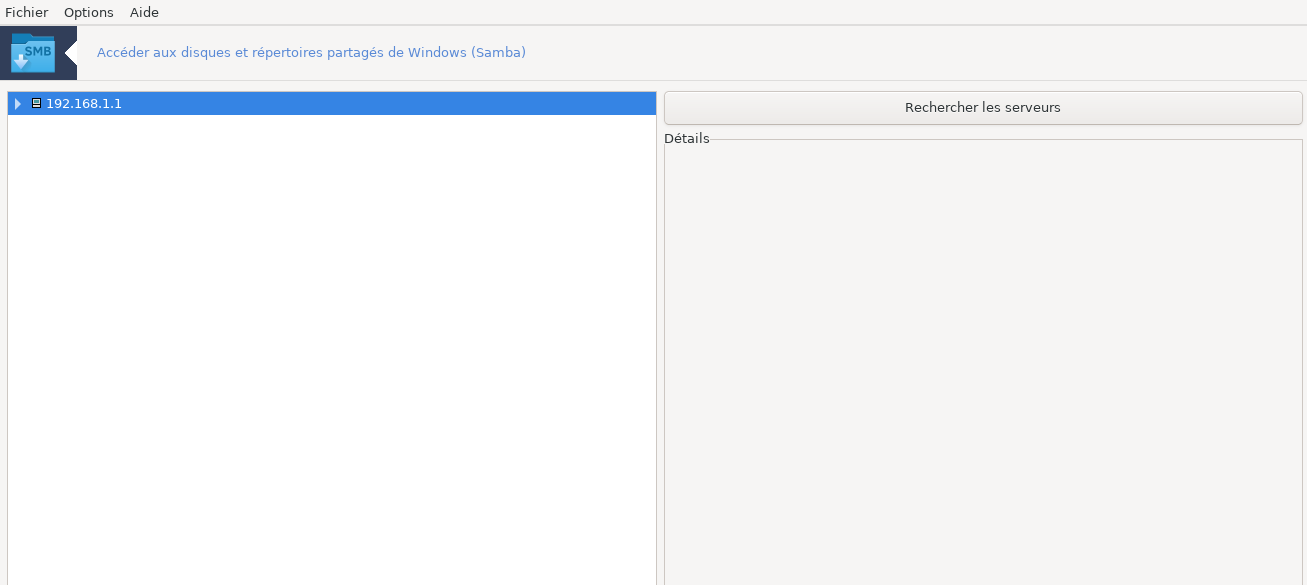

Bon léger mieux apparaissent 2 machines ; 10.2.0.2 qui ne ressemble à rien et un PC windowsI5 192.168.1.102, que je connais bien. Il manque plusieurs windows et un linux.Ceci dans la fenêtre recherche nouveaux serveurs WINDOWX/SAMBA de Mageia 8

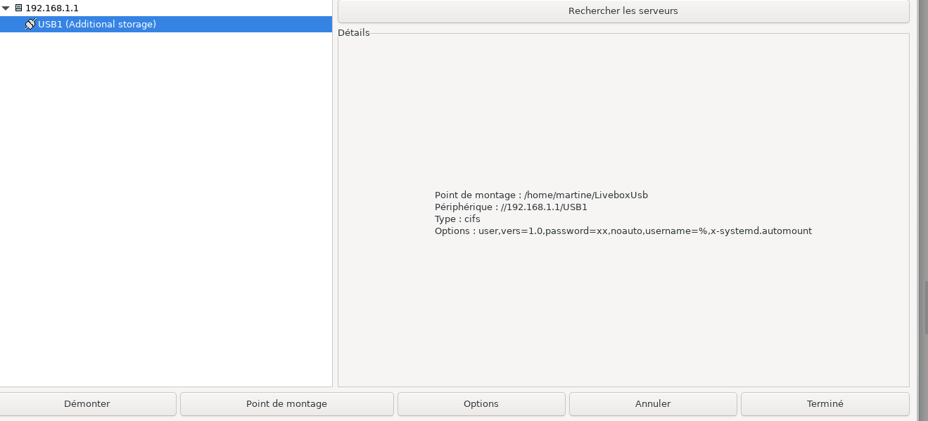

parady :
DéBé; ou doit se trouver ce triangle jaune?
Le gestionnaire de fichier DOLPHIN ; est il disponible dans la logithèque Mageia 8? si non aide moi à l'installer.
Je n'ai pas dit qu'il était jaune mais il se trouve à gauche de l'adresse du périphérique détecté par le CCM (voir plus haut la copie d'écran). En fait si tu peux dérouler vers une partition, tu auras ensuite les options de montage permanent , vers un répertoire local du PC où tu te trouves.
