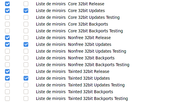

sur une magia8 en 64 bits je voudrais pouvoir télécharger des fichiers en 32 bits comme qt3, je tente via CCM, configurer des sources et clic dans les cases Activé et M.a.j de la ligne liste des miroirs Core 32 bits updates ou d'une autre puis ok.
Ensuite je teste la commande dnf repolist ou une commande d'installation dnf install qt3*.i686 et la réponse est négative pas trouvé.
Ou est mon erreur ?
A+ et merci d'avance
eti76
De plus, il me semble que dnf ne prends pas en compte la configuration des dépots faite dans le CCM.

En effet Jybz a raison, pour configurer dnf, il faut le faire en ligne de commande ou en installant et utilisant dnfdragora. Ça ne fonctionnera pas avec le CCM.

dnf n'est pas le logiciel de gestion des paquets par défaut contrairement à Fedora. Il s'agit d'urpmi. Comme je l'ai écrit plus haut, ajouter ou supprimer des dépôts dans le Centre de Contrôle Mageia ne sera pas pris en compte par dnf.
Pour dnf, il faut ajouter les dépôts en ligne de commande. Tu peux consulter la page dnf du wiki Mageia où les commandes sont données.

Pas sûr de comprendre correctement ton soucis, j'en ai eu un aussi avec wine où on m'a conseillé ici-même d'ajouter des dépôts 32bits, ce qui a résolu mon problème:
Je n'ai quasiment jamais de maj 32bits sauf lorsque ça concerne wine (une seule pour ma part jusqu'à maintenant), donc si tu ne vois pas de maj 32bits c'est sans doute qu'il n'y en a pas, et le 32 bits étant en voie d'extinction on peut supposer qu'il y en aura de moins en moins jusqu'à disparition complète

Pour bozzoh j'ai une liste des dépots activés semblable mais pas d'exploration des paquets en i686 oui586.
Ce qui me parait étrange c'est qu'avant une réinstallation sans la version 32 bits de Mageia 8, depuis une commande dnf upgrade sous Mageia 8 en 64bits je voyais l'interrogation de "media" en i586 ou i686 avant la consultation des 64 bits.
