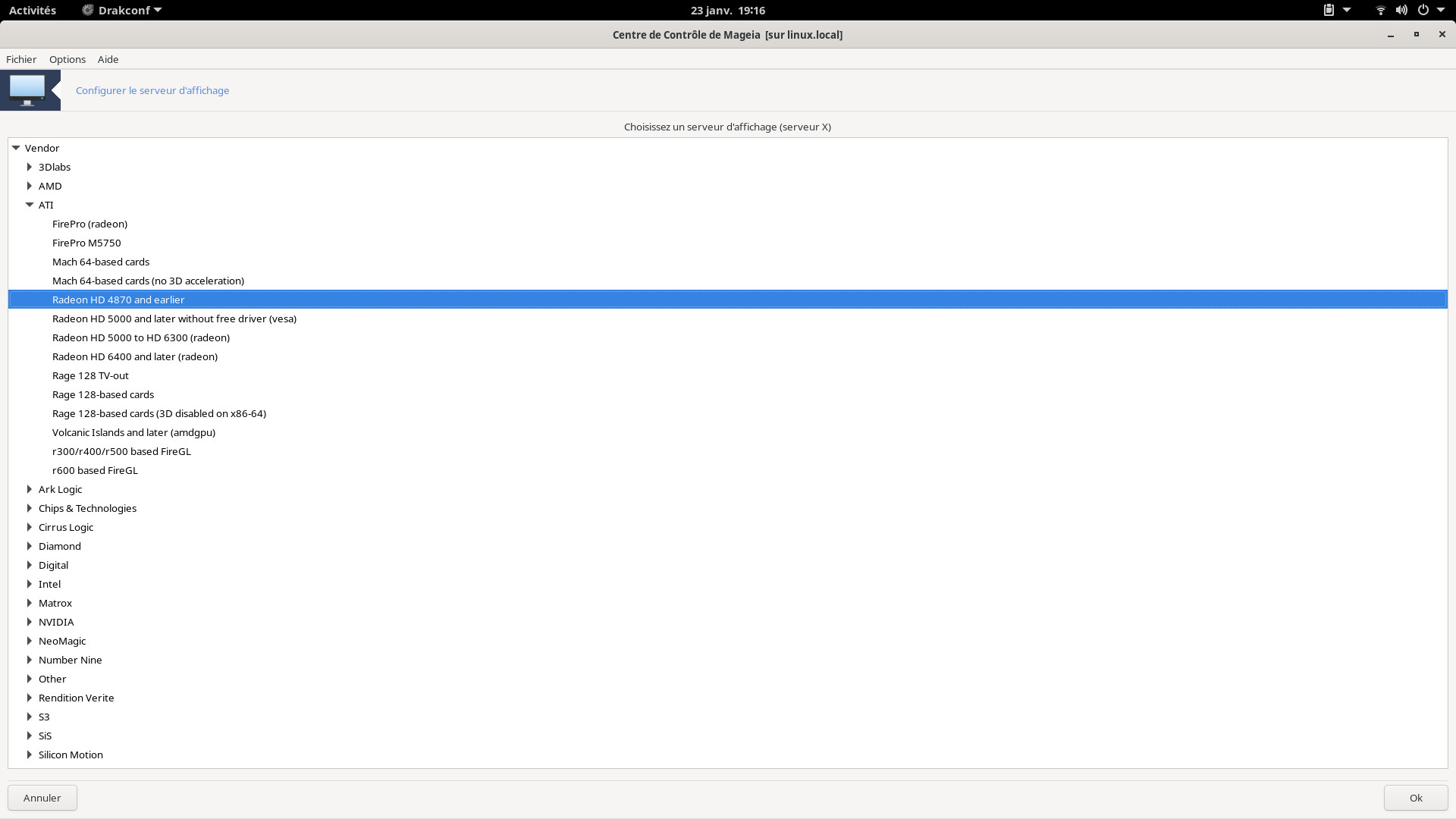

Avec le CCM,
dans matériel, configurer le serveur d'affichage
on a 2 listes de pilotes
la première Vendor avec HF4870 and earlier

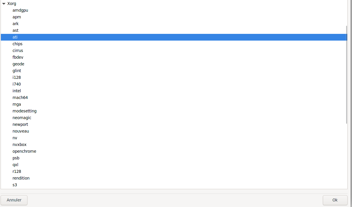

ou plus bas la seconde liste de pilotes libres
avec le pilote libre ATI
Avec ma hD3870 puis HD5770, les 2 pilotes fonctionnaient

par défaut, c'est le pilote proprio qui est utilisé
Ah non, moi c'est écrit "radeon".
Parait que c'est le pilote libre.

pilotes proprio :
ou liste des pilotes libres :

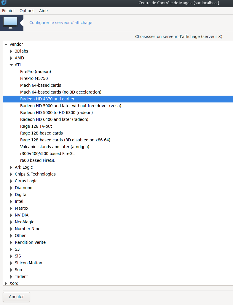

J'ai ça en pilote ATI :
D'ailleurs je ne savais pas que c'était ça le pilote de la carte ATI!?!
compiz fusion fonctionne ?
sinon, il reste les effets de KDE, c'est ce que j'utilise
donc c'est bon, c'est bien le pilote propriétaire.
