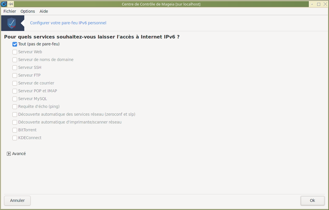

Donc du coup je test un autre fournisseur: https://fra.privateinternetaccess.com/ 30 jours d'essai remboursable
Et nouvelle galère impossible de se connecter, j'ai bidouillé le très peu de paramètres modifiables comme le choix du protocole UDP/TCP et deux ou trois autres options c'est tout ce qu'il y a mais pas de connection...jusqu'à ce que j'ai l'idée de désactiver le pare-feu
Et là miracle!
Connection en 4 sec chrono, j'ai essayé plusieurs serveurs dont certains à l'autre bout du monde et fais des tests de vitesse, ok tout baigne c'est nickel hormis ce détail que mon pare-feu est complètement désactivé, quel service spécifique faut-il autoriser pour le réactiver tout en autorisant le vpn?
(oui je pourrais tester un par un mais pu envie lol)
Édité par bozzoh Le 25/01/2022 à 10h58

squid-f Membre non connecté
- Inscrit le : 03/04/2016
bozzoh Membre non connecté
- Inscrit le : 22/01/2022
Jybz :
Mais, est-ce normal qu'un VPN installe un logiciel serveur sur l'ordinateur ?
C'est juste une petitre GUI de connection, du moins j'espère hihi
squid-f :
Merci squid-f jer vais regarder ça
