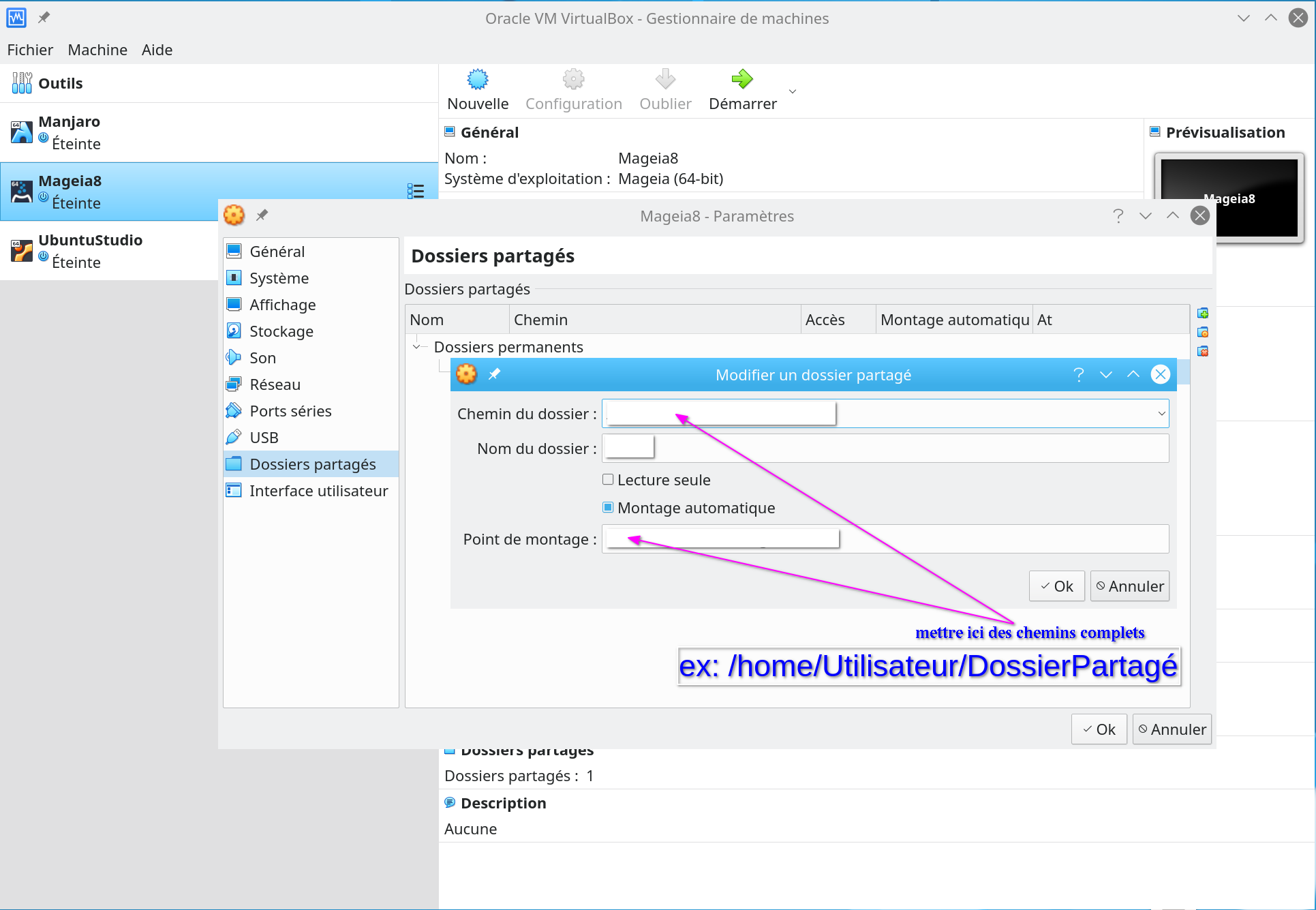

comme discuté avec stroibe974, je conseille plutôt de passer par le menu de configuration de Virtualbox.
Dans la VM, bien penser à mettre l'utilisateur dans le groupe vboxsf et les chemins des dossiers doivent être complets.
1. vérifier que vous avez installé le RPM virtualbox-guest-additions qui correspond à votre installation VBox
2. éviter comme la peste toute modification de /etc/fstab sous peine de risquer de redémarrer sans interface graphique
3. à l'intérieur de la machine virtuelle, utiliser le CCM pour ajouter l'utilisateur au groupe vboxsf
3. dans l'interface de VBox (machine hôte), indiquer les chemins complets vers les dossiers, que vous aurez créés au préalable.
