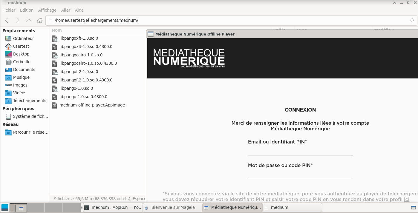

Pour essayer de le faire fonctionner en me basant sur le post du forum de Mint, j' ai récupéré le fichier rpm d' une version -approchant de la version dont le appimage se plaint- depuis un rpm de Mageia 7 ( visiblement la version de Mageia 8 est trop récente).
Donc:
- on récupère le fichier rpm qui se trouve ici ( version 1.43 de Pango) https://distrib-coffee.ipsl.jussieu.fr/pub/linux/Mageia/distrib/7/x86_64/media/core/updates/lib64pango1.0_0-1.43.0-3.1.mga7.x86_64.rpm
- On extrait les librairies contenues dans le fichier rpm ( par exemple avec ark) dans le même répertoire que le fichier appimage
Ensuite on obtient une fenêtre de l' application quand on essaye de le lancer.

Ben écoute je te remercie, j'ai suivi la procédure que tu décris et ça a débloqué le problème. J'ai pu lancer l'application sans souci, me connecter, télécharger et lancer une vidéo, tout fonctionne.
Le seul bémol c'est que je n'ai pas pu créer de raccourci sur le bureau (ni à partir du launcher plasma). En effet, ceux-ci sont inopérants. D'ailleurs, lorsque je lançais l'appimage sans rajouter les bibliothèques, il proposait d'office d'intégrer l'appli au système. Mais évidemment c'était inopérant. Là il le propose mais ça ne fonctionne plus. J'imagine que les raccourcis ne prennent pas en compte les nouvelles bibliothèques.
Peut-être que cette histoire de re-création d'une appimage permettrait de surmonter ce souci, il faudra que je regarde sérieusement quand j'aurai un peu de temps.

Je pense que dans le lanceur crée manuellement, il faut préciser le champ "chemin de travail" qui doit être fixé au répertoire où se trouve le fichier appimage.
En effet, le fichier appimage doit probablement regarder dans le chemin de lancement du fichier. Or probablement que depuis un lanceur, le chemin courant n' est pas celui où se trouve le fichier appimage. Si ce n' est pas défini, alors le fichier appimage doit utiliser les bibliothèques système.
