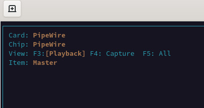

En lancant alsamixer en console j'ai vu PipeWire.

Après toutes mes installations pour faire fonctionner jack, je vois pipewire en haut à gauche sur alsamixer au lieu de pulseaudio :
