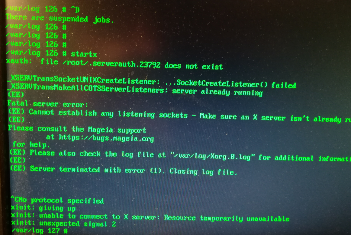

Je viens de faire une mise à jour de paquetages sur mon serveur et l'interface graphique ne marche plus.
Dans le /var/log/messages, j'ai la liste des paquetages installés mais si je supprime des x11-server-***, il me vire aussi xfce. C'est pas le but.
Le message d'erreur ne me parle pas vraiment.
Savez-vous comment régler ce problème ?
Merci pour votre aide.
Xuo.
PS : un problème n'arrivant jamais seul, un de mes disques LVM où je fais mes images Clonezilla m'a lâché. Je ne peux même pas compter là-dessus
Le message te dit que le serveur X est déjà lancé, et que tu ne peux en lancer un nouveau.
Tu peux tenter de remettre les paquets précédents avec
urpmi --downgrade <les paquets litigieux>

HomeBoy38 Membre non connecté
- Voir le profil du membre HomeBoy38
- Inscrit le : 31/07/2017
Je ne vais pas être totalement utile car mon installation sur mon PC principal m'a posé pas mal de problèmes avec Xorg, surtout avec les pilotes nvidia, je ne sais même pas pourquoi ça a fini par fonctionner en définitive.
Je voulais juste faire une remarque sur le fait que xuo est root et lance manuellement startx, ce qui pourrait correspondre avec ce qu'à dit Papoteur comme quoi le serveur est déjà démarré. J'ai plutôt tendance à faire "service sddm restart" plutôt.
Possible aussi que dans /var/log/Xorg.0.log tu trouves quelque chose.
Bonnes vacances et bonnes fêtes
xuo Membre non connecté
- Inscrit le : 23/10/2011
C'est vrai, je l'ai lancé en étant root mais 2 minutes avant, je l'avais fait en étant xuo. Avec le même résultat.
Le fichier /var/log/Xorg.0.log ne contient rien si ce n'est les quelques lignes dont j'ai pris la photo.
Je peux essayer la commande sddm.
