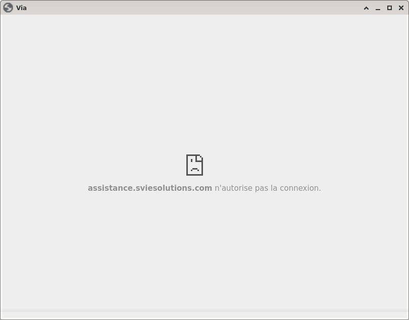

J'ai tenté (sudo activé) résultat :
Le paquetage libatomic1-10.3.0-2.mga8.x86_64 est déjà installé
Error in file "/usr/share/applications/krita_jpeg.desktop": "jpeg/jfif" is an invalid MIME type ("jpeg" is an unregistered media type)
bon on commentela ligne pour installer libatomic1
et il reste l'erreur sur le fichier /usr/share/applications/krita_jpeg.desktop

J'ai fais le teste sous Mate et j'ai installé la lib en question manuellement et voici le script comme je l'ai modifié:
#!/bin/bash rm -r -f /opt/via/ rm -r -f /opt/ViaScreenSharing rm -r -f /opt/sviesolutions rm -r -f /usr/share/applications/via.desktop rm -r -f /usr/share/viascreensharing.desktop mkdir -p /opt/sviesolutions/via cp -r -f via/* /opt/sviesolutions/via mkdir -p /opt/sviesolutions/viascreensharing cp -r -f viascreensharing/* /opt/sviesolutions/viascreensharing cp -f via.desktop /usr/share/applications cp -f viascreensharing.desktop /usr/share/applications xdg-mime default via.desktop x-scheme-handler/viaapp xdg-mime default viascreensharing.desktop x-scheme-handler/viascreensharing chmod 777 -R /opt/sviesolutions/via chmod 777 -R /opt/sviesolutions/viascreensharing if ! grep -q viaapp "/usr/share/applications/defaults.list"; then bash -c 'echo -e "x-scheme-handler/viaapp=via.desktop" >> /usr/share/applications/defaults.list' fi if ! grep -q viascreensharing "/usr/share/applications/defaults.list"; then bash -c 'echo -e "x-scheme-handler/viascreensharing=viascreensharing.desktop" >> /usr/share/applications/defaults.list' fi update-desktop-database
Et voici les erreurs que j'ai :
touch: impossible de faire un touch '/root/.config/mimeapps.list': Aucun fichier ou dossier de ce type /usr/bin/xdg-mime: ligne 884: /root/.config/mimeapps.list.new: Aucun fichier ou dossier de ce type touch: impossible de faire un touch '/root/.config/mimeapps.list': Aucun fichier ou dossier de ce type /usr/bin/xdg-mime: ligne 884: /root/.config/mimeapps.list.new: Aucun fichier ou dossier de ce type
Du coup j'ai lancé le install.sh en root cela vient peut être de là ?

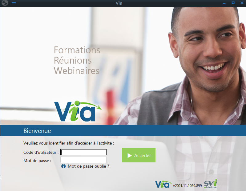

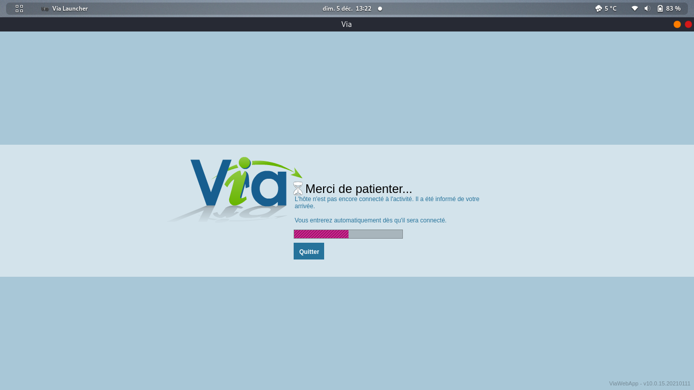

Il faut sans doute une adresse de connexion non ?
Asaln
Ca m'a tout l'air de fonctionner avec une adresse
La visio sans la caméra a fonctionné correctement.
