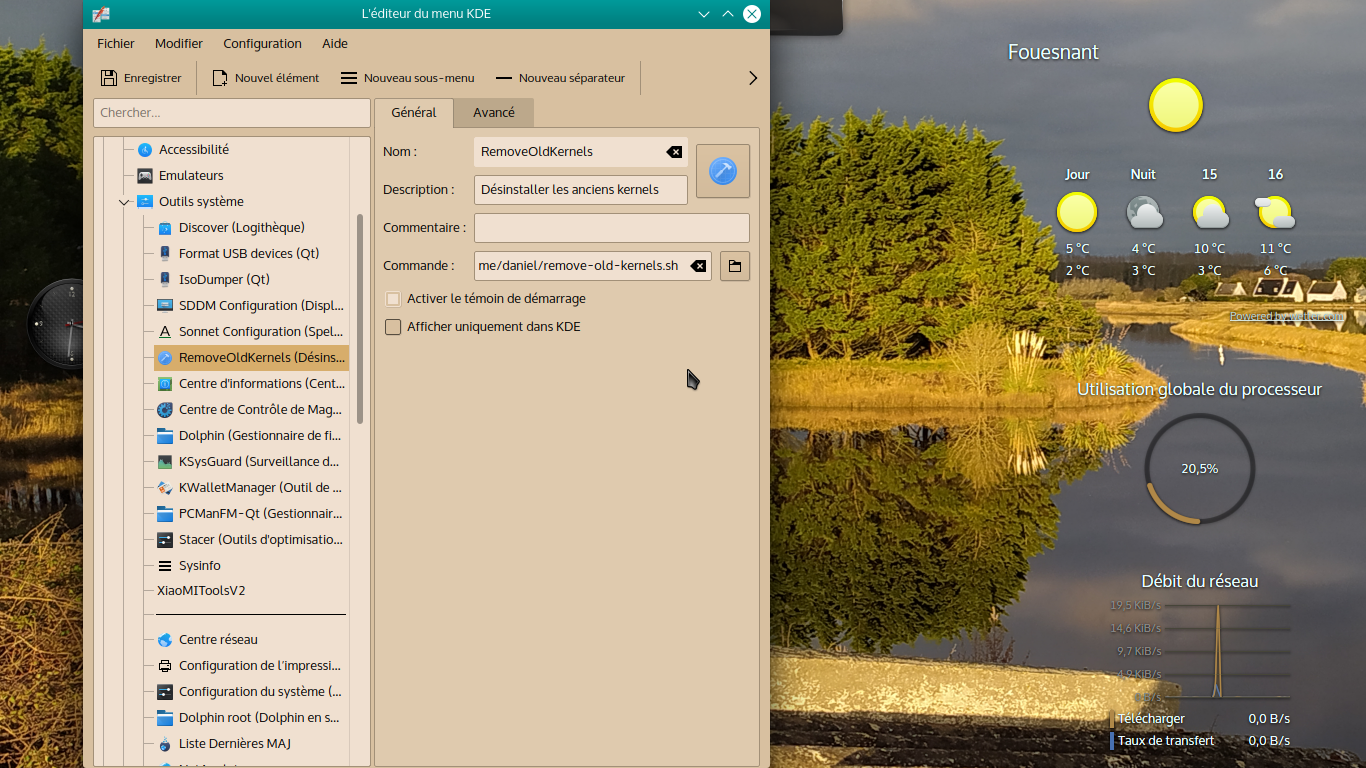

si ça t'intéresse, voici comment j'ai procédé pour pouvoir utiliser facilement le script à chaque fois que j'en ai besoin:
- Clic gauche sur le menu de Mageia (à gauche du tableau de bord)
- Editer les applications
- Se placer dans Outils système
- clic sur nouvel élément (en haut)
- Pour le nom, mettre quelque chose de parlant (j'ai mis RemoveOldKernels)
- Description : Désinstaller les anciens noyaux
- Commande : cliquer sur le symbole à droite (ouvrir le sélecteur de fichiers)
- naviguer vers ton script (marqué auparavant comme éxécutable comme l'a dit nic80)
- tu peux cocher Activer le témoin de démarrage.
- aller dans l'onglet "avancé"
-cocher Exécuter en tant qu'utilisateur différent
- Nom d'utilisateur , taper root (sans cela le script ne fonctionnera qu' à blanc = juste affichage)
- Cocher "Exécuter dans un terminal"
Tu peux aussi lui attribuer une icône dans l'onglet général.
Ne pas oublier de cliquer sur Enregistrer avant de quitter.
Tu as maintenant une entrée dédiée dans le menu des applis de Mageia, que tu pourras glisser dans ton tableau de bord.
