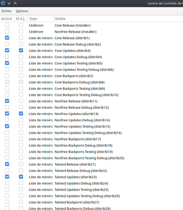

Je souhaite faire le test en activant les dépots testing.
https://bugs.mageia.org/show_bug.cgi?id=28119
je coche les dépots testing

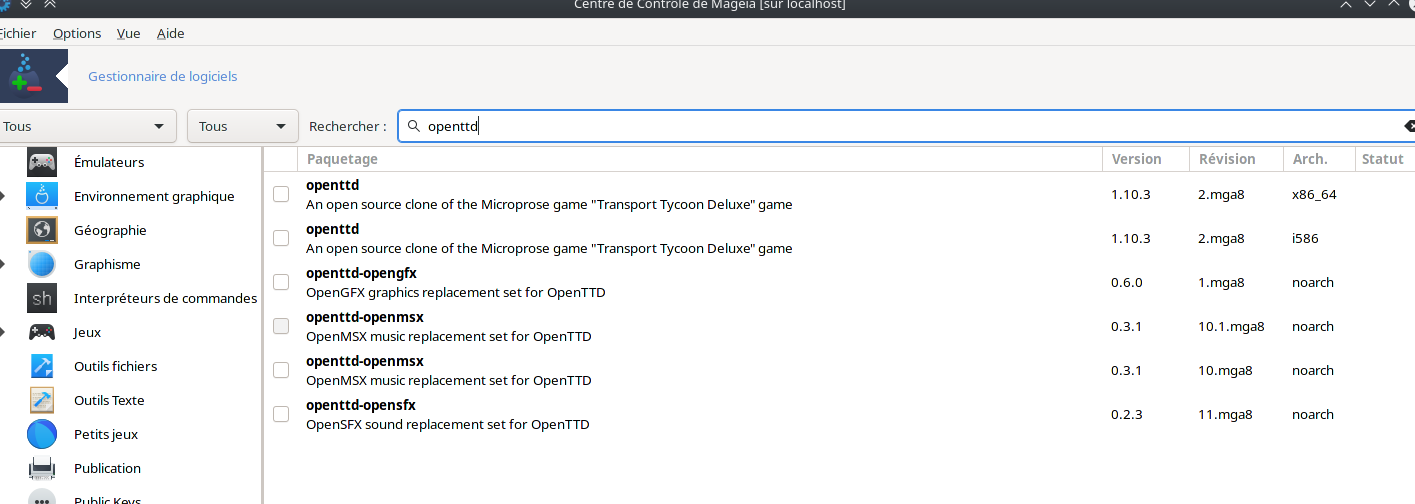

et dans la liste des logiciels, je vois pas le dépot openttd-12.1-1.mga8
J'ai souvent du mal à régler ça, (ça mériterais un rapport de bug ?)
que faire s'il vous plaît ?

Je pense qu'il ne faut pas utiliser l'interface graphique pour ce genre de tests.
J'essaierais :
urpmi.update --media "Core Updates Testing"
urpmi.update -a
urpmi --media "Core Release,Core Updates,Core Updates Testing" openttd
Ça installera la version la plus "haute" parmis tous les dépots dans --media.
Si on ne sélectionne que testing, il se peut qu'il rale car il peut y avoir des dépendances qui ne sont pas dans testing.
Pour rétrograder après le teste, je ne sais pas faire.

Après avoir édité tes dépôts, il faut les mettre à jour. Dans le menu Fichier -> Mise à jour des médias.
On me l'avait déjà dit mais j'avais oublié.
Ça demande une amélioration, car c'est pas intuitif du tout.
Que le rafraichissement des dépots soit automatique dès que l'on en sélectionne de nouveaux
Qu'en dites vous ?
Édité par Ami age Le 11/11/2021 à 11h19
Il suffirait de sélectionner ou Désélectionner les dépôts et valider
je viens de faire l'essai,
on a bien un bouton "Annuler" quand on modifie des dépots et que l'on met à jour.
Je trouve l'ergonomie de gestion des dépots vraiment pas terrible.
Quand je clique sur ajouter, celà va nous rechercher une nouvelle liste de dépôts, et celà l'ajoute, effectivement, et on a tout en double !
J'ai donc tout sélectionné avec schift (faut le savoir ou aller dans le wiki pour tout supprimer et faire ajouter pour avoir à nouveau une liste propre.
La, je fais, un fichier / mettre à jour, et rien ne se passe, ça doit être à jour ? je comprends pas tout.
Édité par Ami age Le 11/11/2021 à 17h53
