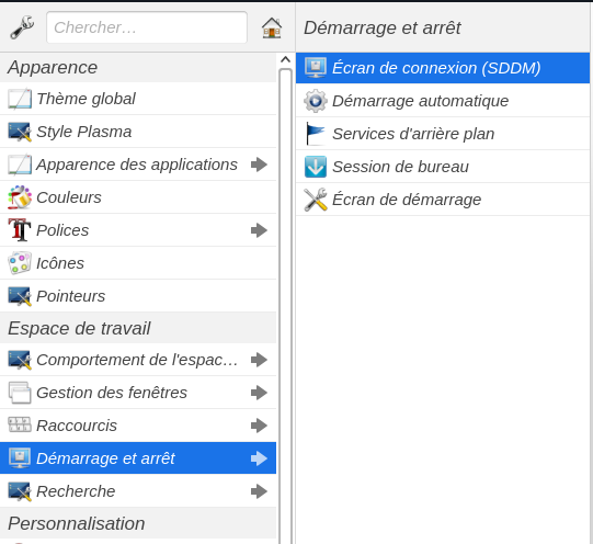

Voila ce que j'ai sur mon user gil dans Configuration du système/Démarrage et arrêt:

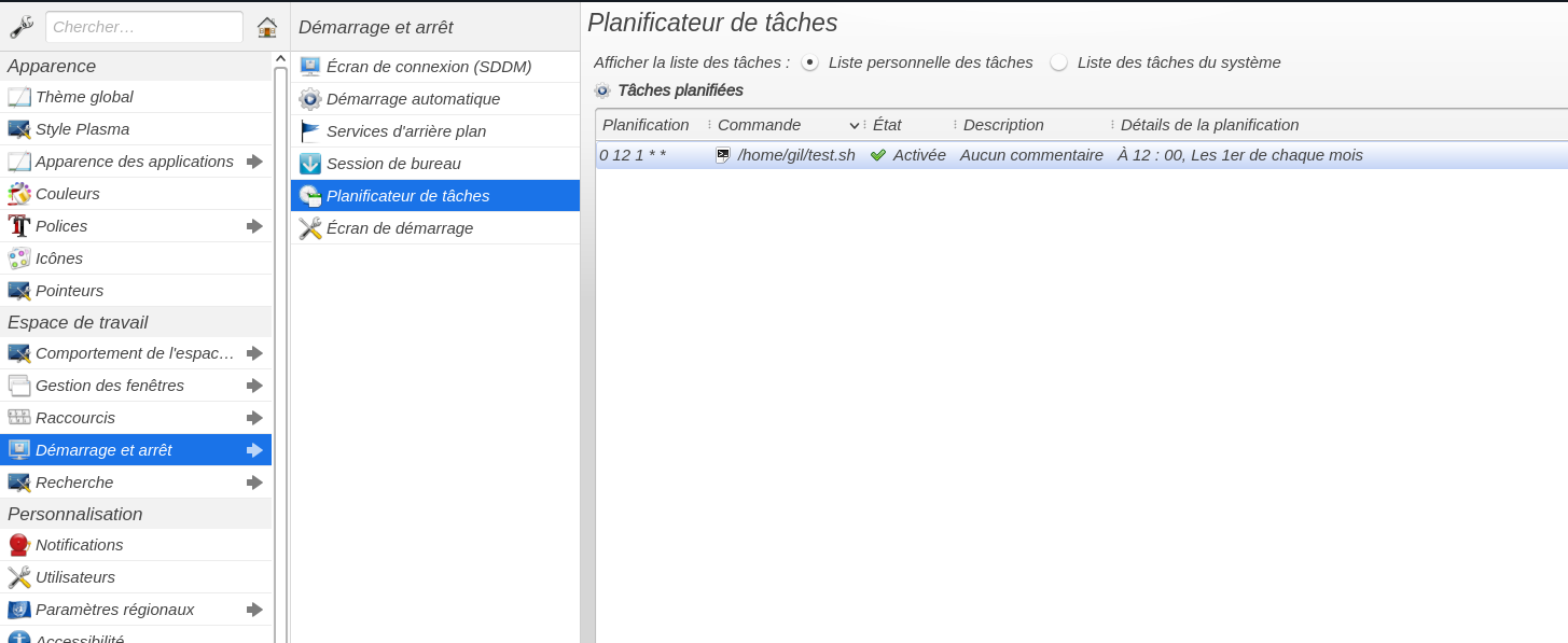

Et ce que j'ai sur un user test, et que j'avais ce matin sur le user gil.
Donc le planificateur a disparu sur mon user gil. Et je ne sais pas comment le retrouver, le lanceur ce n'est pas grave, le principal serait de retrouver le planificateur.
