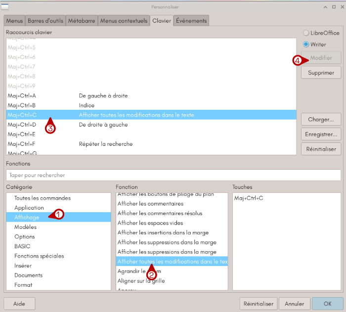

- Tu vas dans la catégorie de commande (astuce : regarde où c'est avant, tu vas gagner du temps, bon, ici c'est Affichage)
- Tu sélectionnes la commande
- Tu sélectionnes le raccourci (il ne doit pas être en grisé et il ne doit rien avoir d'affecté, évidemment, sur la capture, j'ai déjà fait l'opération)
- Tu cliques sur le bouton Modifier.
